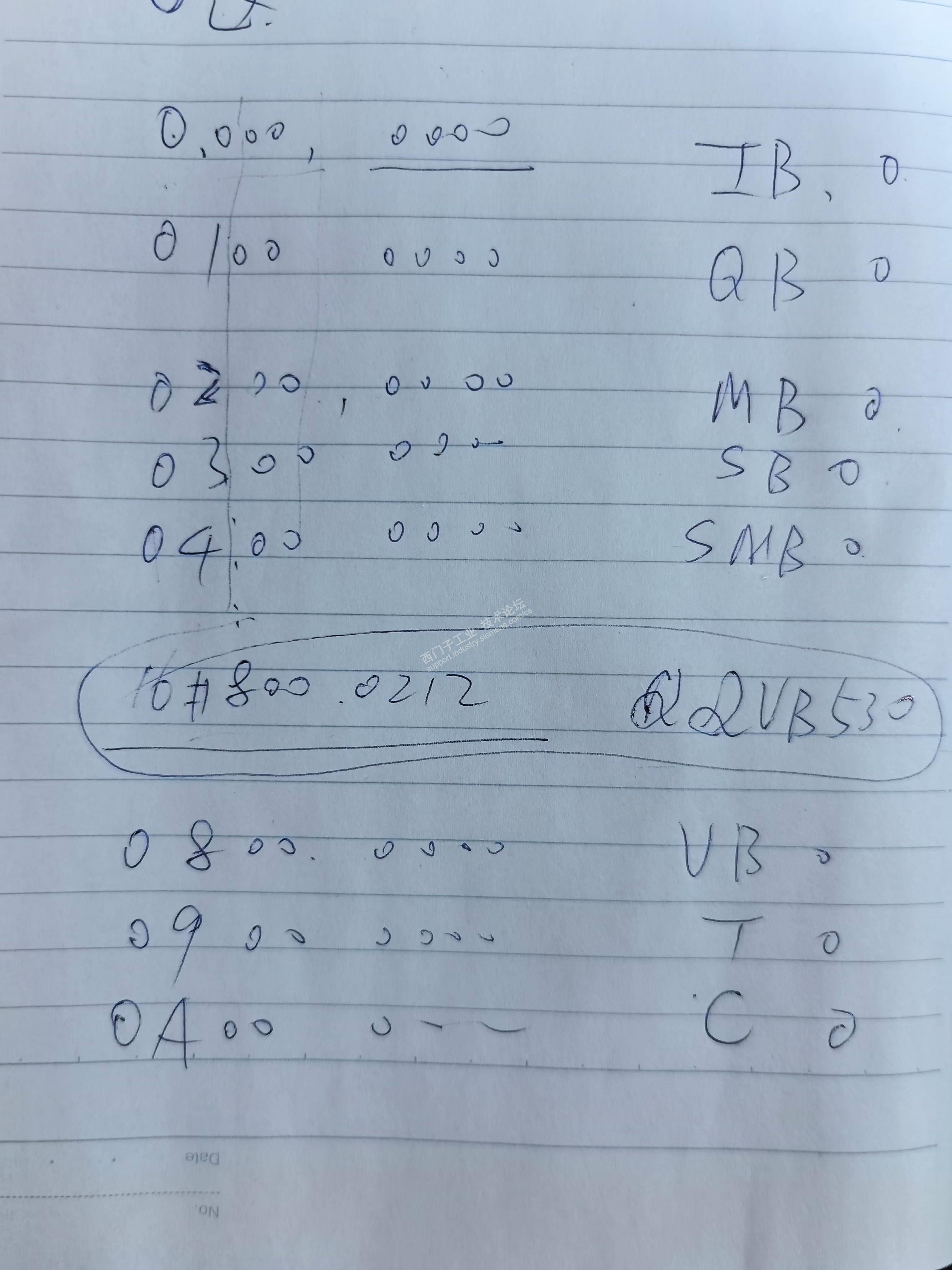

以下是引用kinkin在2024-10-25 13:35:54的发言 >2楼
这里用常数100肯定是不行的,因为这是一个指针,指向地址,你直接写成100的话,不知道是指向什么地址。
DataPtr 是指向接收数据存储位置的指针。这是指向 I、Q、M 或 V 存储器的 S7-200 SMART 指针(例如,&VB100)。
100是十进制,按照指针格式,它的指针表达方式就是&IB100
