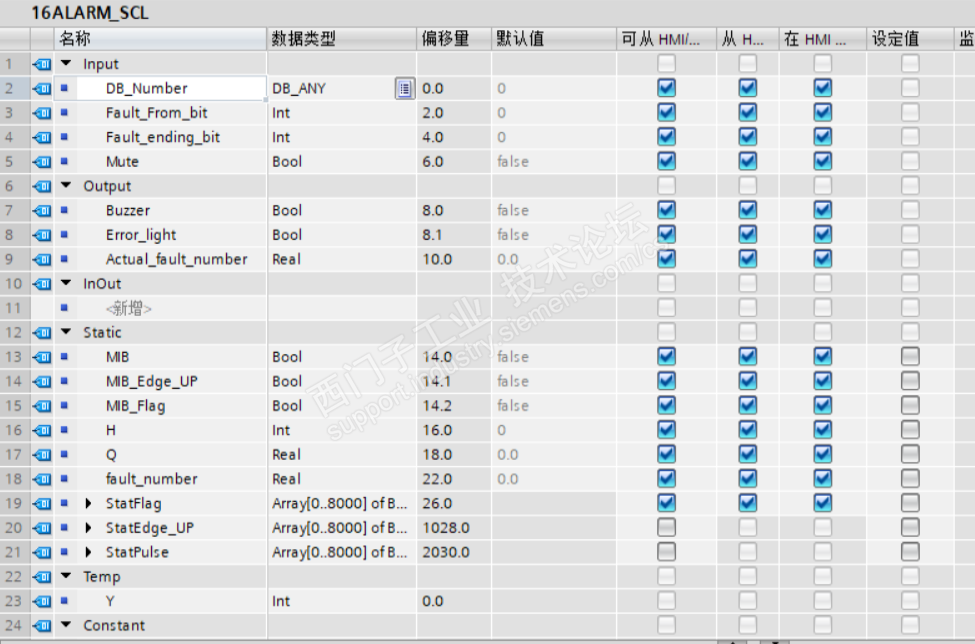

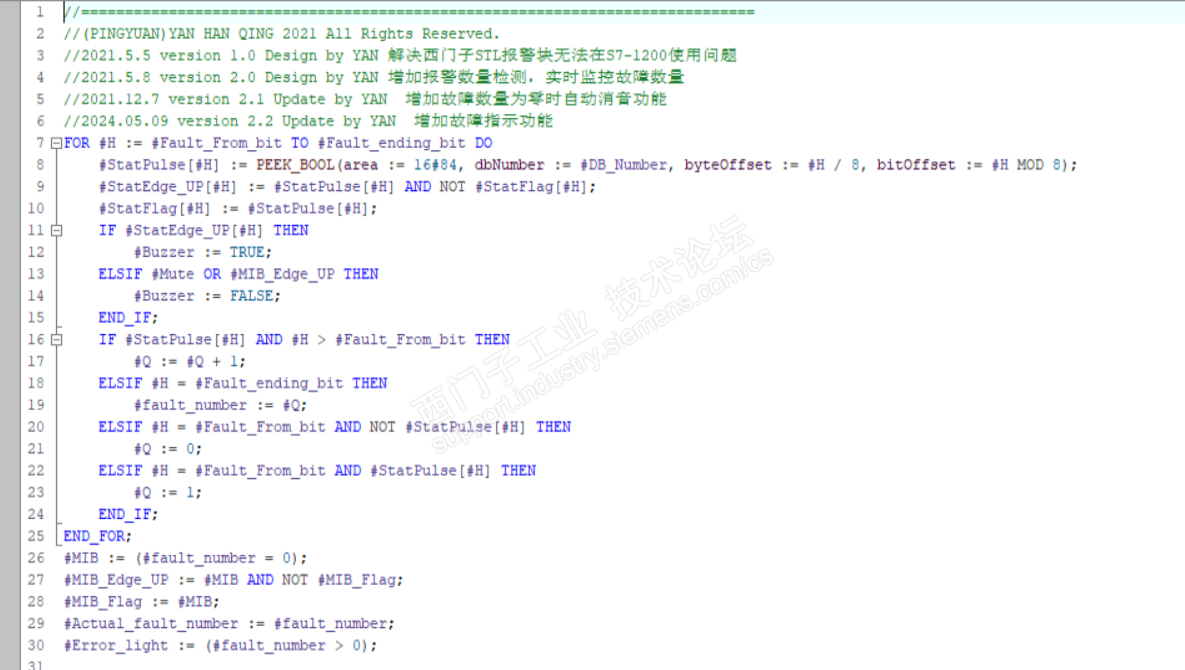

1、用SCL改写西门子Alarm_STL标准程序
链接:https://pan.baidu.com/s/1IguQLoczAHgHwvfsneUBag?pwd=9vn4
提取码:9vn4
