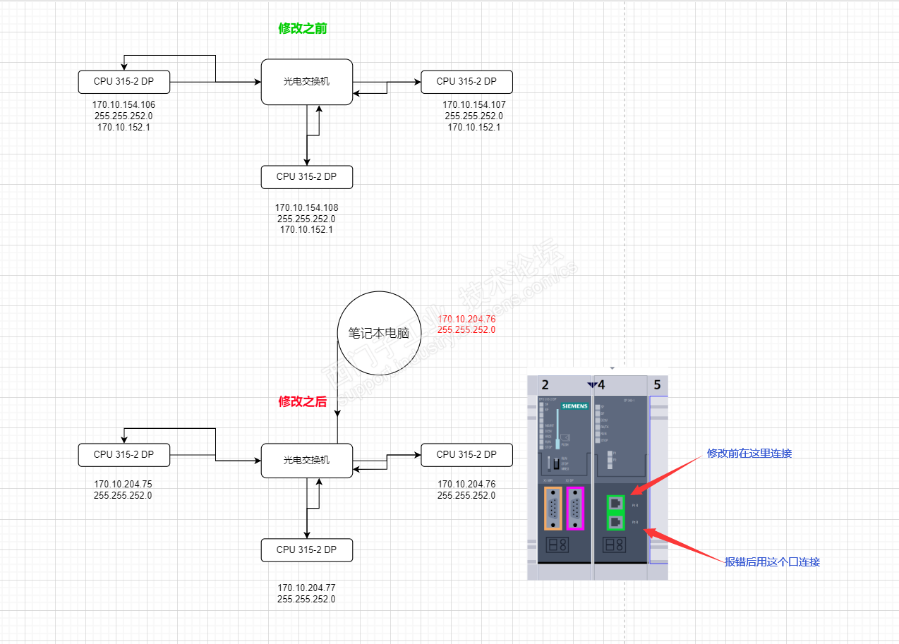

原系统有三台S7-300PLC正常运行,通过各自的光电交换机能互相通信
为了统一管理,需要修改IP地址
我用笔记本电脑连接第一台PLC控制箱的交换机,修改完成后;紧接着在这个交换机上继续修改IP地址并下载
在这个过程中,我犯了个错,电脑的IP地址和我要设置的第二台PLC地址重复了,都是170.16.204.76
意识到错误后,我马上把电脑IP地址修改为同网段的170.16.204.71
但是怎么也连接不上,在查找可访问的节点时能看到它,地址显示为170.16.204.76,但是一连就出错,而且PING不通
于是我打开第二台PLC的控制箱,发现SIMATIC NET这个模块亮红灯了
我就用笔记本直接连接PLC的P2口,正常下载重新设置地址为170.16.204.76
但是我拔掉连接笔记本的网线后,模块又开始报故障了
我又试着拔掉原来P1口上和交换机连接的网线,用另一根网线连接交换机和PLC的P2口,没有故障,然后试了一下三台PLC都能正常通信
此时我以为已经解决了问题
但是才离开不到半小时,现场就打电话过来说三台设备无法通信
我到现场后发现确实无法通信
我检查设置看不出问题,此时SIMATIC NET这个模块并没有亮红灯,怀疑是交换机之间的光缆出问题了,但是重新拔插后还是不行
实在没有办法,最后把第二台PLC控制箱(包括交换机)断电重启了一下,发现又能通信了
我怀疑是网络缓存的问题,但是没办法确定
我想问一下如何彻底清除这个故障?
还有,像这种情况只是需要改IP还有没有其它办法?
