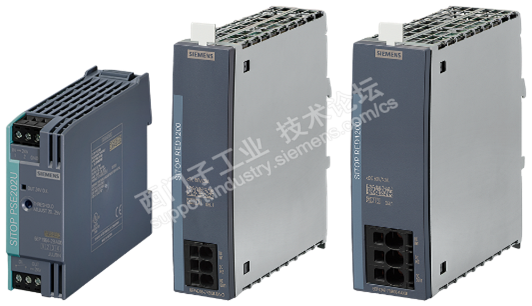

冗余模块:双电源的智能搭档
大家对工业电源可能比较熟悉,但“冗余模块”这一重要的搭档,很多人可能不太了解。冗余模块本身不具备输出电压的能力,但当它与两个电源模块配合使用时,可以实现两个电源间的去耦。
电源冗余的主要目的是提高系统供电的可靠性。只有加上冗余模块,才能称为冗余电源。通过冗余模块,两个电源可以彼此隔离和去耦,即使其中一个电源出现故障,另一个电源仍可以正常工作,从而保证系统的稳定供电。
实例解析:10A电流的稳定供应
例如,当负载需要10A电流时,两个电源模块(额定输出均大于或等于10A)与冗余模块配合使用时,两个电源模块共输出10A;如果其中一个电源模块发生故障,另一个电源模块会自动输出10A,确保负载正常工作。因此,冗余模块能够有效保障系统供电的可靠性。
如果不加冗余模块,例如在电源A和电源B的配置下,如果电源A发生故障(如二次侧元件击穿形成通路),电源A将变为电源B的负载,导致正常电源B向故障电源A供电,从而使电源B保护关机,而原本供电的设备将失去电压,无法继续工作;而加了冗余模块之后,冗余模块可以有效隔离故障电源A,不影响电源B的正常输出供电。
西门子冗余模块不仅能够实现电源隔离和去耦操作,产品还集成了继电器触点和LED指示灯,用于显示电源的运行状态,方便管理与维护。
SITOP电源+冗余模块:为工厂的稳定供电提供双重保障,确保生产不因电力问题而中断。让我们一起,为设备稳定运行保驾护航!
