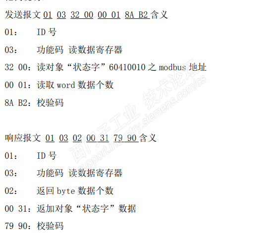

以下是引用金xs在2024-10-28 16:53:29的发言 >4楼
因为是需要通过给第三方设备发送指定报文进行通信的,所以这种不行。所以请问大佬对于send_p2p一直处于7002状态,但始终没发送的问题该怎么处理吗。
以下是引用0615317263在2024-10-12 15:16:27的发言 >1楼:http://www.ad.sieme...
这是modbus rtu通信,楼主为什么不用modbus指令来做通信?
