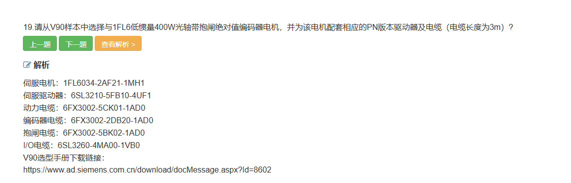

19.请从V90样本中选择与1FL6低惯量400W光轴带抱闸绝对值编码器电机,并为该电机配套相应的PN版本驱动器及电缆(电缆长度为3m)?
线缆选型怎么选的,只知道一个长度,能选出3m是AD,中间型号不知道怎么选的,手册里说电源线缆要有长度和横截面,编码器电缆要长度和编码器类型,但除了长度,题目里没有,怎么做的选型??
