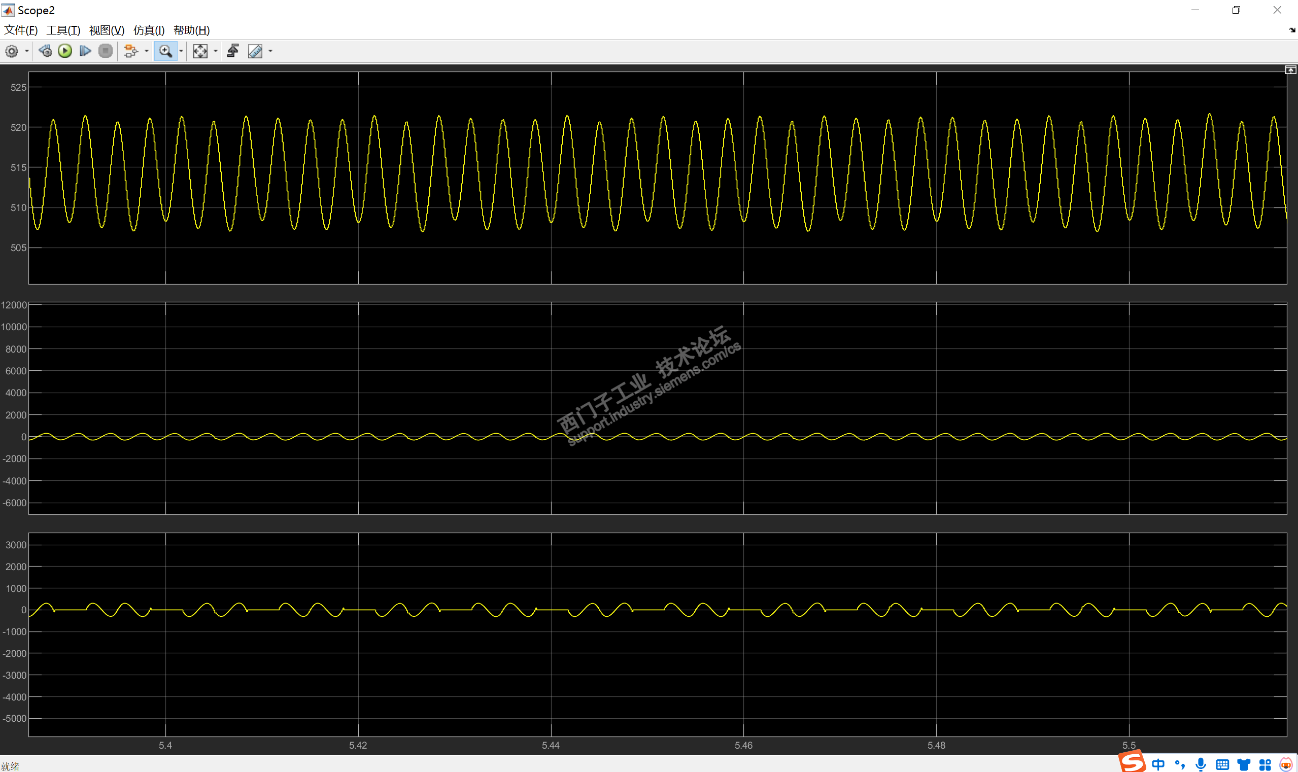

空载时的波形, 可见直流侧出现了反向电流。  这也是SLM空载时电流很大的原因。
