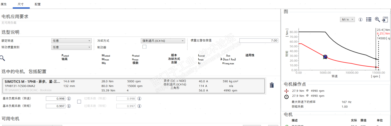

各位老师请教一个事情
最近有个工况需要用到西家的电机,参数如图所示,他的最大转速可以达到15000rpm,我可以以S1工作制长期工作在这个转速么?如果不行它还标这个长期运转的曲线有什么意义呢?
如果不能有什么对策可以延长它在这个转速下寿命的对策么?
最后好奇如果这个电机因为长期超频堵转我的S120控制器可以在发生过热事故前切断电机的供电么?
谢谢!
