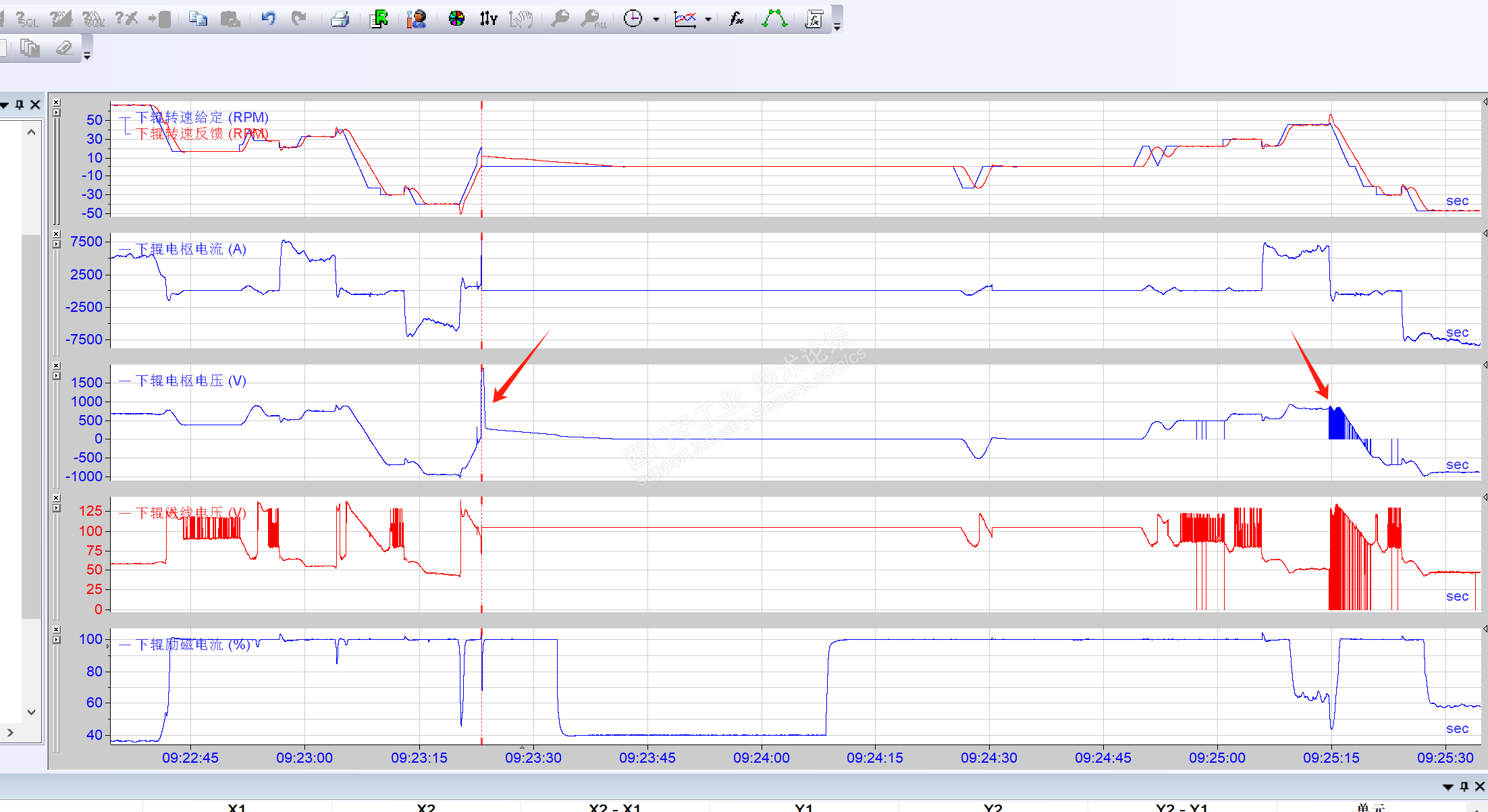

先上图, 说明如下:  下辊进线电压, 实际上是取的触发角的信号。
故障描述:  过钢运行中, 装置故障, 电枢电压达到1800+,  额定值是900VDC。 电流在故障时刻也达到额定值两倍。
分析如下:  可见故障时刻电枢电压达到1800+伏特,因进行电压为750VAC级别,电枢电压在运行时不会达到1800+,并且直流侧压敏电阻回路也未见异常, 同时pda可见电枢电压信号有异常波动段;故障时电流异常,其原因,一方面电枢电压高,会导致计算的EMF高, EMF参与电枢电流环前馈,直接叠加到触发角环节, 会导致电流升高;另一方面,EMF超过额定值, 会触发EMF闭环退饱和,导致弱磁,因此时实际速度在基速一下,会导致Ud-EMF增加,也会增加电流。综上,电枢电压检测环节存在问题,已着分厂检查检测回路。
