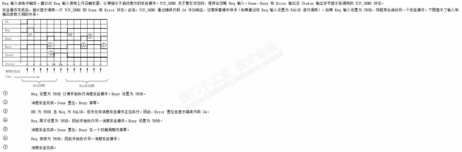

为什么用第一种写法呢,就是参考了200smart的这个时序图,想充分的缩短通讯时间,各位大神看看,有什么好办法么?就是充分的缩短通讯时间,一旦发送完成了,马上启动第二轮发送,而不是用定时发送,谢谢各位
