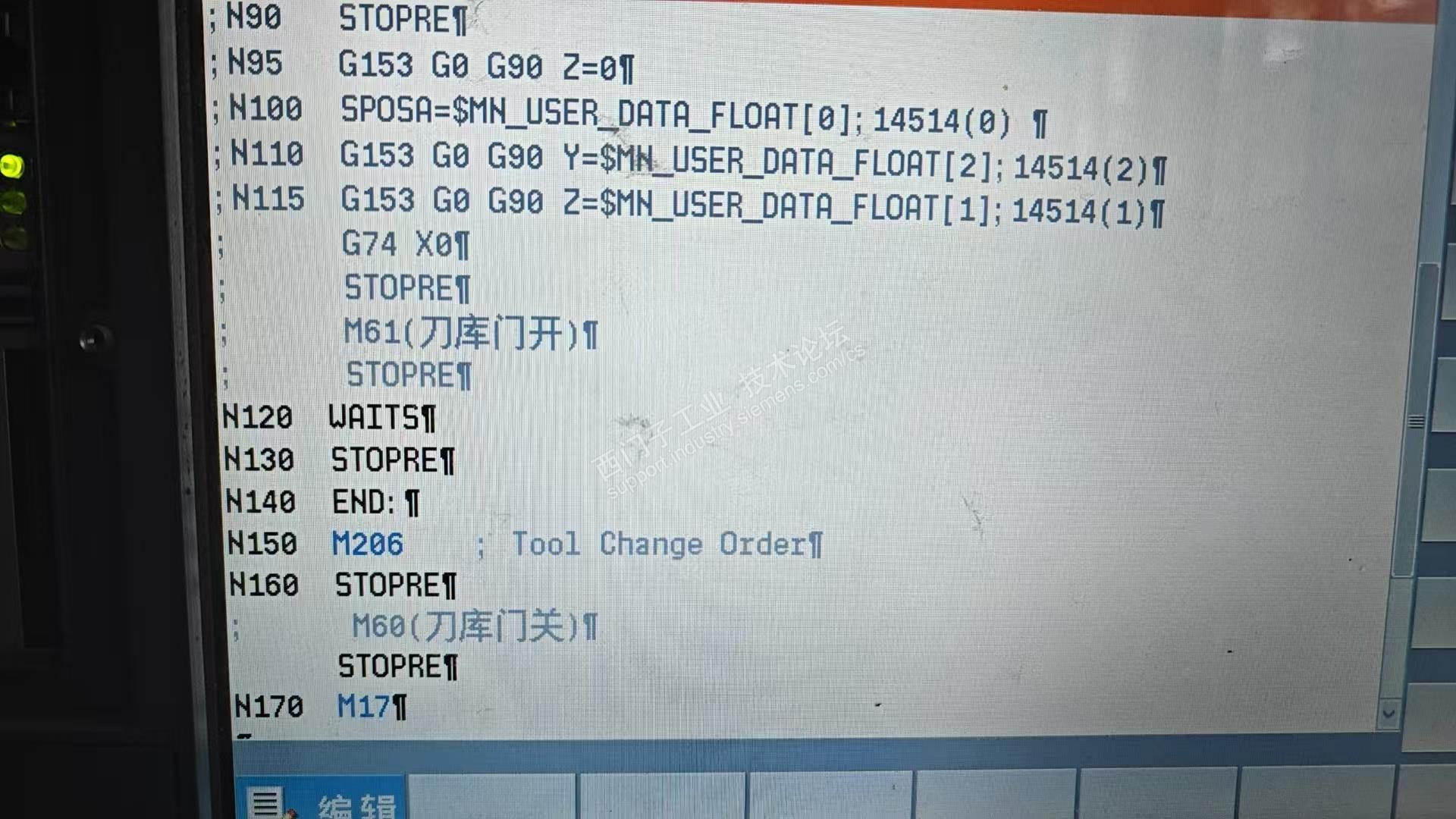

一台828d机床,因为没有刀库,所以输入TxxM06之后,在刀库信息中直接把刀号交换到主轴上了,备刀也不会激活,plc自动换刀程序也是不运行的。但现在我想加一个外置刀具库,通过设置那些数据才能输入TxxM06,之后通过L6宏进行正常自动换刀。
在对MD20310进行更改后。输入Txx已经可以进行自动换刀的备刀了,但接着输入M06不能正常进行回换刀参考点,实在MDA界面下进行操作的,输入M06直接蹦出了L6宏程序,并且直接跳转到了M206这一行,无视了上面进行刀号的比较和x,y,z回换刀参考点。主轴也是不动的。这个情况怎么处理那
