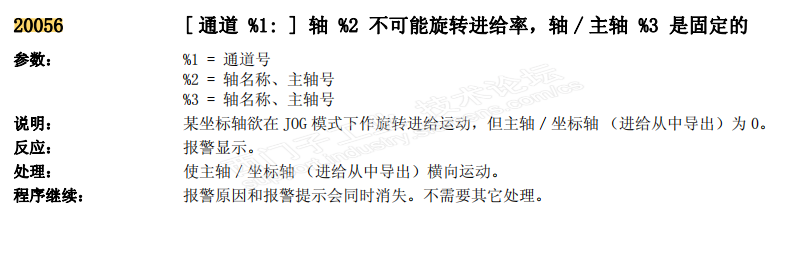

情况时这样的:一个车床,现在JOG状态下按X或Z 不会移动 而且会出这个报警,如果JOG状态下按X或Z+快移 XZ就可以移动了。当我主轴旋转的时候 我JOG状态下按X/Z 坐标移动,但设备实际没有运动。 MDA程控里面也没勾选什么。对这个故障,我更换了PLC 重做了系统。现在还是这个样子- -。。
没看明白他的处理是什么意思。。。。
