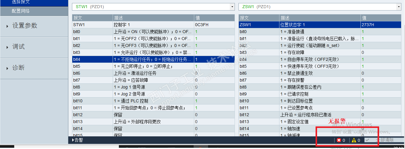

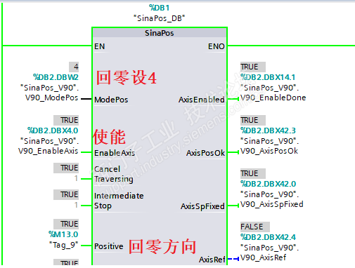

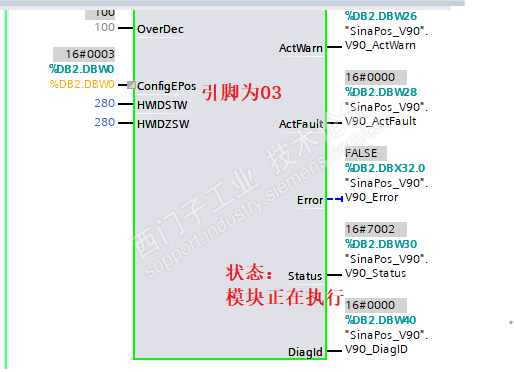

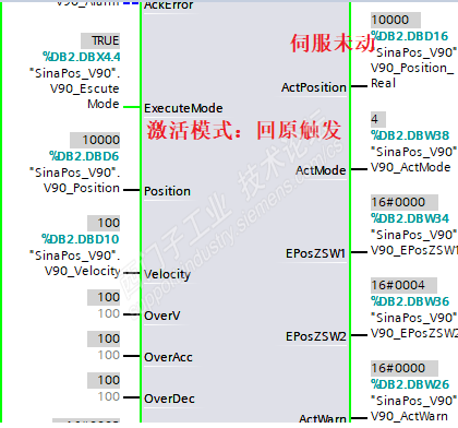

1200PLC用SinaPos控制V90(Epos)回原点,伺服电机不动;但是在手动模式和相对模式,伺服电机是可以运转的。回原点设置如下:
伺服电机先使能EnableAxis=1;ModePos=4,CancelTraversing=1;IntermediateStop=1;Positive=1;ConfigEPOS=16#03;然后触发ExecuteMode=1,然后伺服电机不转动,控制器无报警,此时为接原点传感器(试有没有回原点动作电机)请求大神指点;

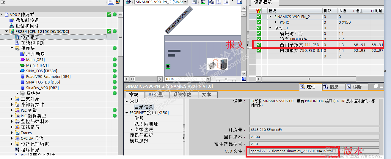

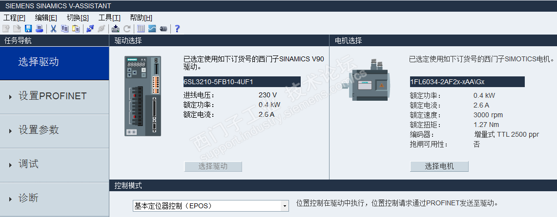

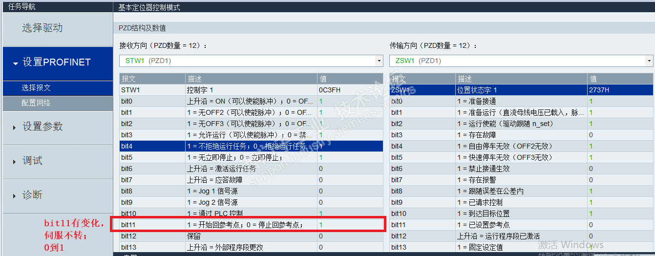

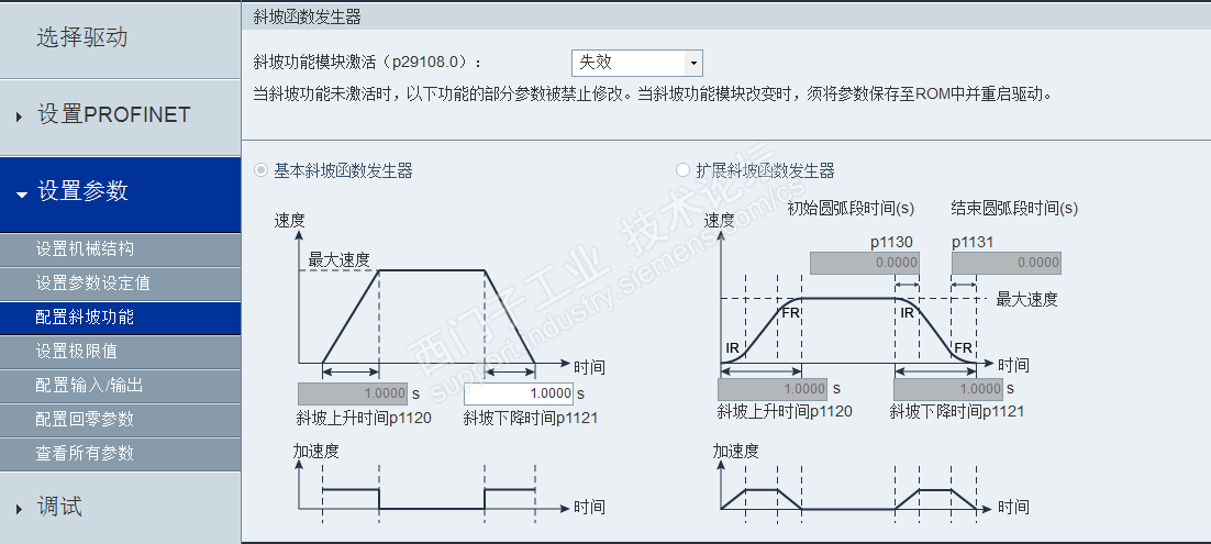

PLC与V90组态设备如下
2,V90设备:
斜坡
回零设置
触发激活模式如下:
此时检测V90控制器状态字(软件)

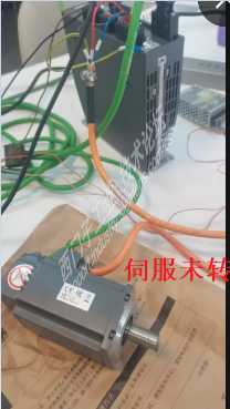

伺服未转
