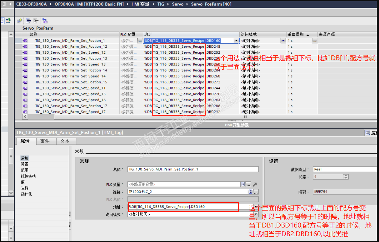

回复:1200与西门子HMI通讯后变量关联问题。

大概就是这个意思
