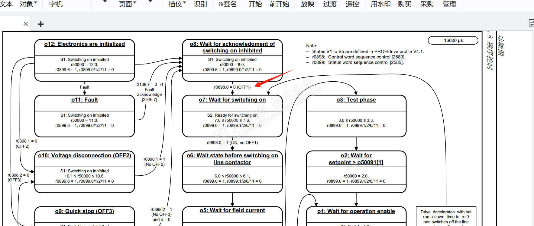

回复:6RA80运行期间状态跳转至o8.0,设备停机,请问怎么查找原因

楼主说的运行中突然到o8.0.   这个恐怕不是事实, 你不能听操作人员的一面之词。  O8.0左边过来的四根线, 按图索骥。
看图, 把On/OFF1先撤掉,就可以了。
