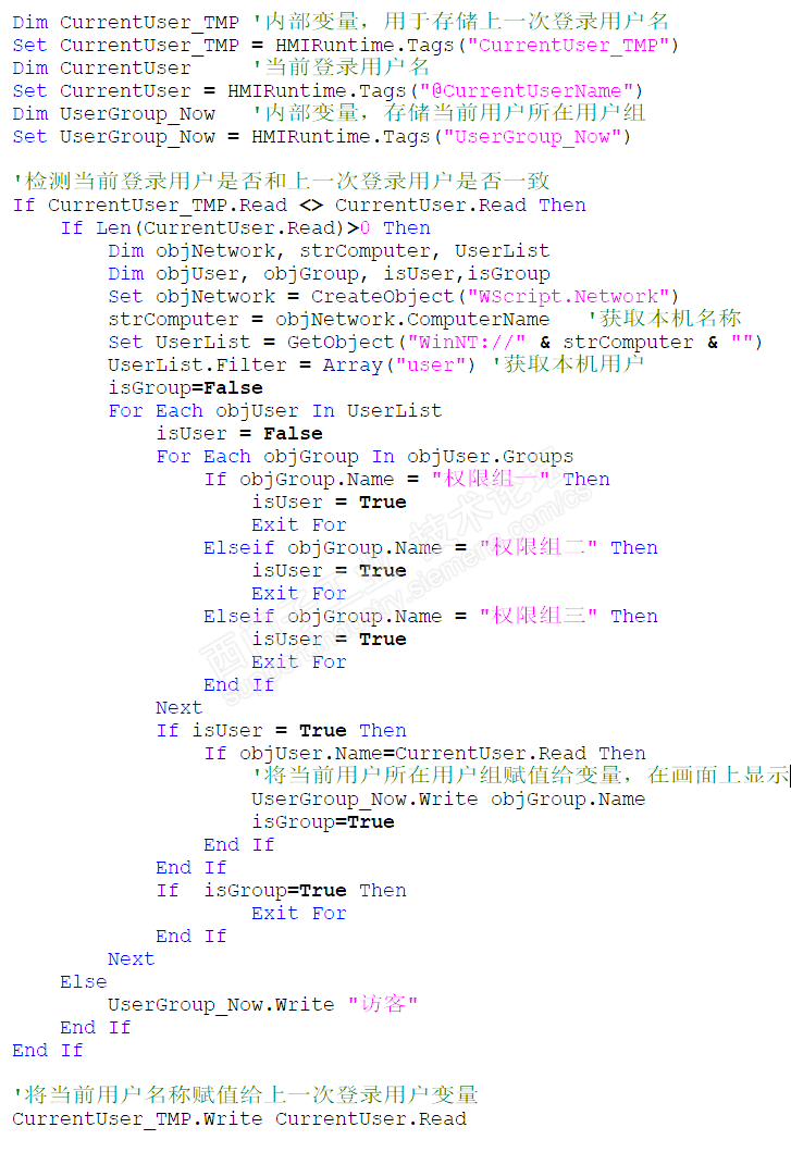

前提:
系统使用SIMATIC Logon登录,系统中已建立好用户组,用户,可以正常使用
思路:
当检测登录用户和上一次登录用户不一致时,执行下面程序
1、获取本地用户列表
2、依次遍历每个用户所在用户组,并判断每个用户所在用户组是否为Wincc中的权限组
3、如果当前用户所在用户组是Wincc中的权限组,那么判断当前用户是否为当前登录用户
4、如果当前用户是当前登录账户,那么将当前账户所在的用户组名称赋值为内部变量(当前用户组),该内部变量在画面上显示
5、代码在全局脚本中执行,周期为1S
