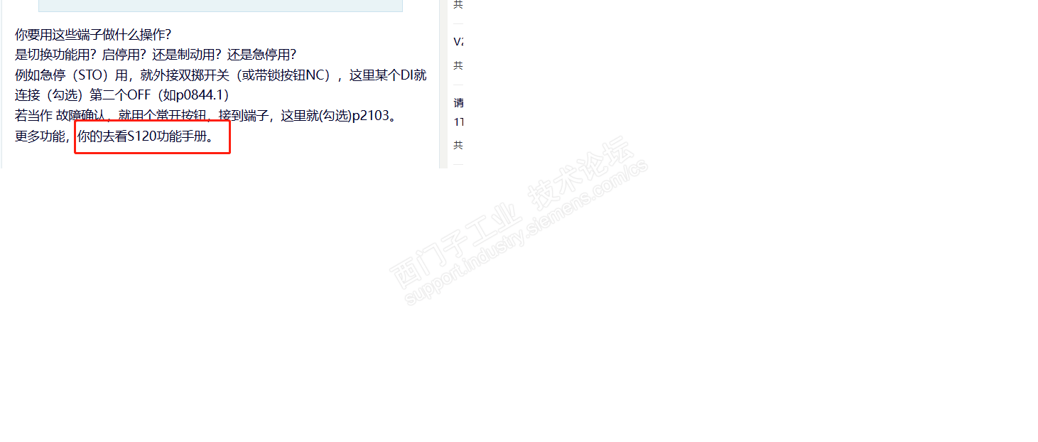

以下是引用PF山顶1在2024-11-05 08:51:16的发言 >7楼
有功能手册连接吗?发个连接看看了,谢谢
谢谢,问题解决了。
