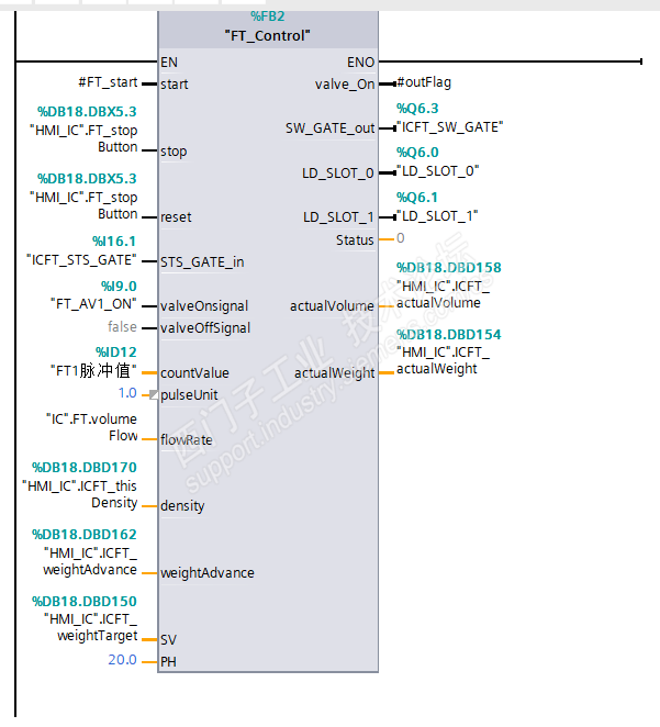

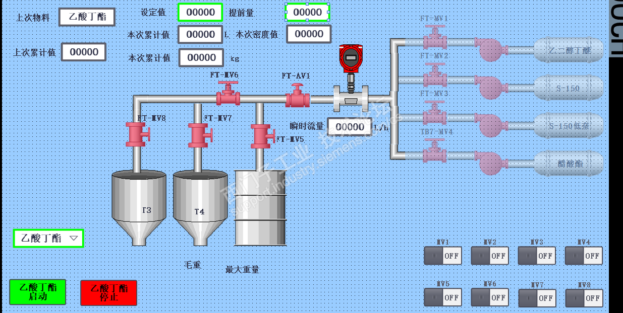

同行好!这个是我用在自己公司的程序。也是第一次用S7-1515给自己公司的送料系统写程序。这是一个用ET200SP 高速(10K内)数字量输入模块接流量计脉冲输入自动加料的程序。写的不好,请有空的西门子大神指点一下。用脉冲发生器和实物测试过,基本可以用。我把我认为需要解释的引脚备注一下,让大神指点也可以少费点时间。STS_GATE_in,SW_GATE_out,LD_SLOT_0,LD_SLOT_0都是数字量输入HS模块的说明书备注,我就不在备注。countValue是数字量输入HS模块的计数值。PulseUnit:流量计1个脉冲代表1L,flowRate:瞬时流量,如果小于1经过10S就会报警停,density:密度,用来计算送料重量。weightAdvance:提前量。SV:设定值。PH高报停机值。用控制valve_ON控制阀门,然后步进控制后面的隔膜泵。写的不好,不要取笑!谢谢,指点的人!
