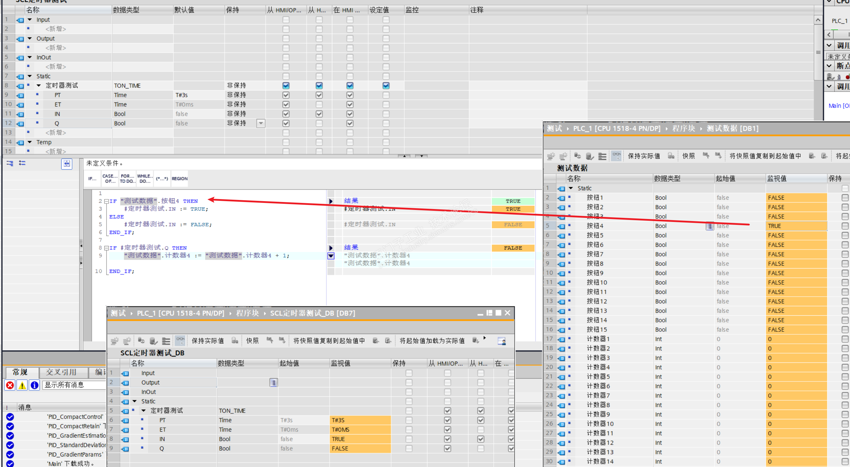

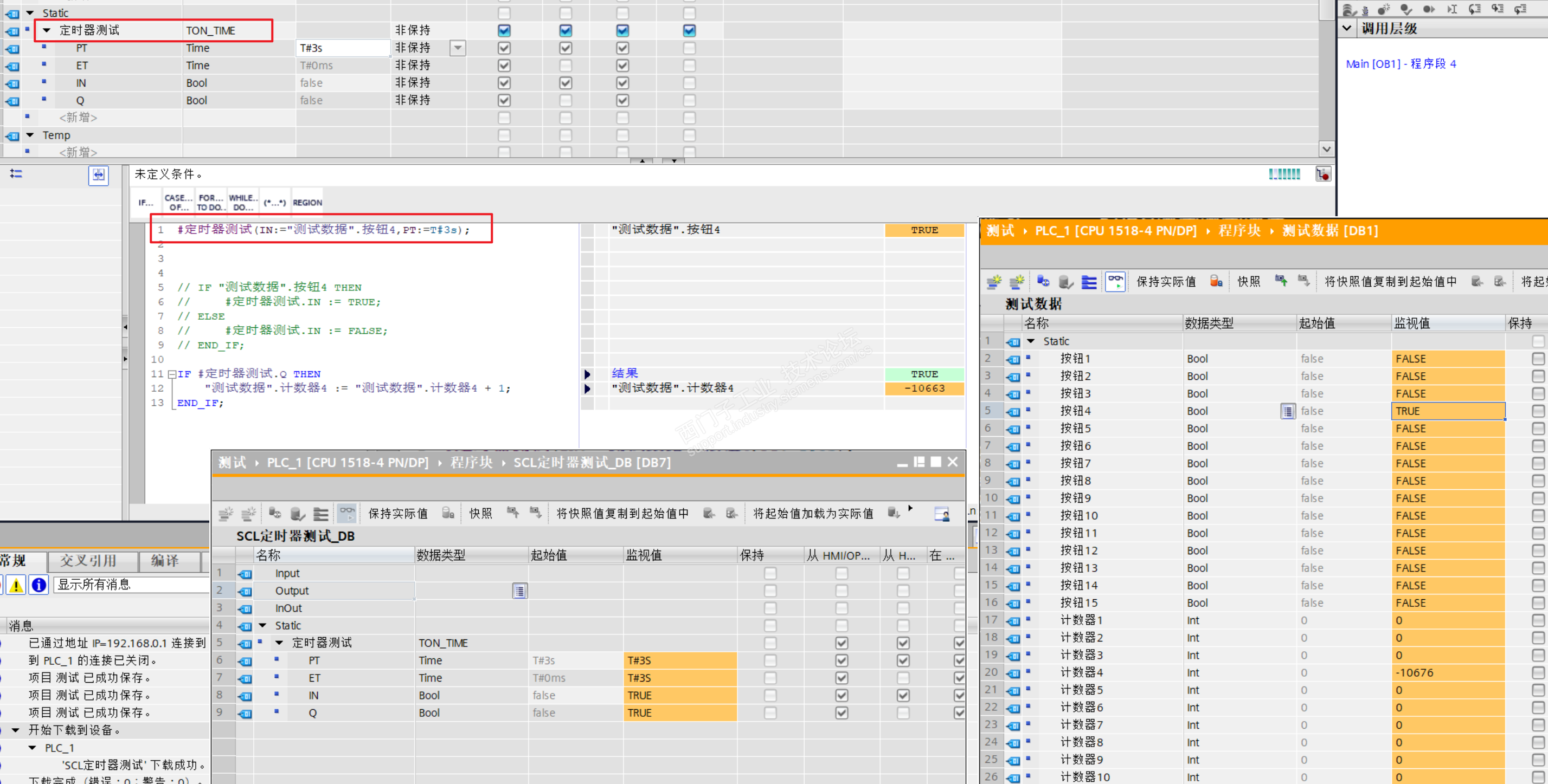

用了两种方式:
1. #定时器测试(IN:="测试数据".按钮4,PT:=T#3s);
然后控制 "测试数据".按钮4 启动定时器,可以
2. 下面这种就不行。。。
IF "测试数据".按钮4 THEN
    #定时器测试.IN := TRUE;
ELSE
    #定时器测试.IN := FALSE;
END_IF;
请大佬们帮忙看看,给解惑下,谢谢~
