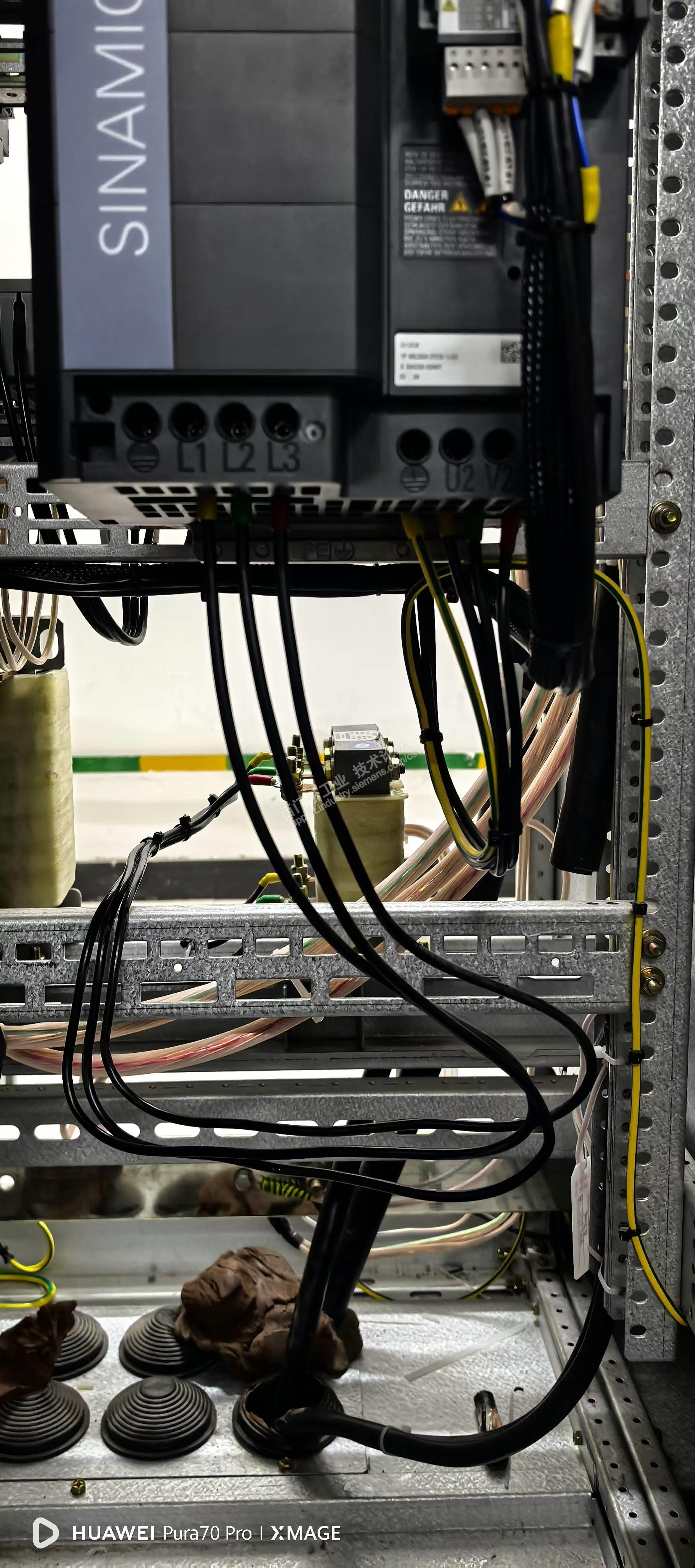

    这个话题一听到就感觉瑟瑟发抖,记得多年前变频器刚刚开始应用的时候,单位一个金工车间买了一台变频器,几天后听说变频器炸了,说是变频器接电机的端子给接入了380V,什么牌子已经忘了,那时候感觉没有国产的变频器。
   越怕啥就碰到啥,巧了,今年我碰到了,一个现场,传回来一个消息,四台西门子G120X变频器,电机优化过不去,启动优化报接地,这个现场曾经有过类似的情况,最终结果是有的电机电缆太长了,加大变频器功率解决,也有的后来确认就是电机线缆接地了。但这四台变频器始终没能解决。
      到现场后验证和用户反馈的消息相符,电缆都很长【都带了输出电抗】,那就按照接地先检查吧,同时4台都是外部线缆问题,我也感觉不是这事,但也没有其他好办法,从其中一台开始,电机绝缘,电机电缆绝缘,电机电缆相间都检查,没问题,我又开始怀疑电机线缆太长。但到这个份上了,柜内的负载线也看看吧,打开线把,我感觉后边发凉,柜内输出电抗接变频器的三颗线接到了,L1,L2,L3。
  马上通知其它地方的另外三台都不要再送电了。这台改正接线,上电启动电机优化,通过,手动启动变频器运行正常无故障。已经很晚了,通知他们另外三台检查主回路接线,有问题打电话,都是一个配电柜厂的产品,这个配线工配的柜子都可能有问题,后续再没有接地其它三台优化过不去的电话了,这西门子变频器挺牛。
