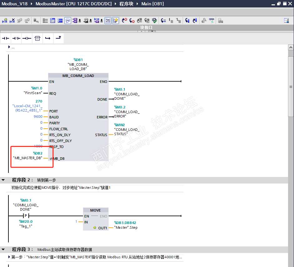

回复:CB1214(485)通讯失败,master一直处于BUSY

你好,这边的错误指得是?我看官网上是这样表示的么
