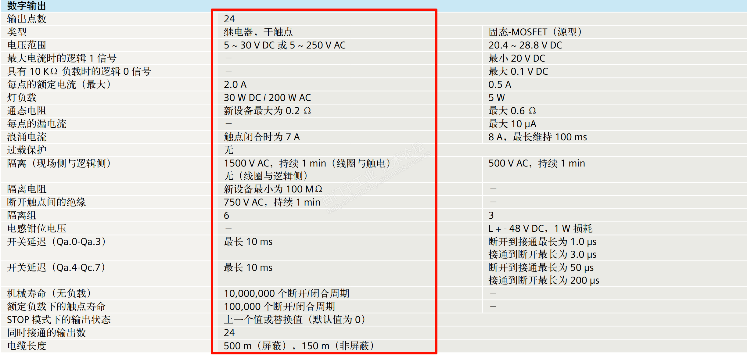

回复:SMART SR系列烧通道

样册里面有规定通道的负载,超过了就会出问题,可以加中继来控制外部输出。
