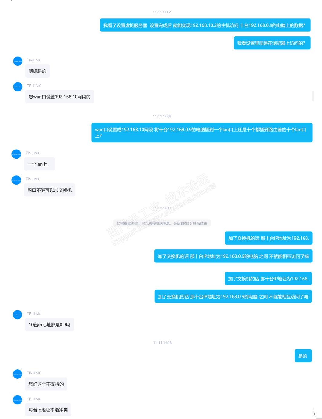

以下是引用zhangli0在2024-11-11 11:57:16的发言 >1楼
用带有vlan功能的路由器,把192.168.0.x的IP映射到192.168.10.x,wincc就可以访问了.
我问了TPlink客服 他们回复的是 不行,lan口上接的设备IP地址不能重复
