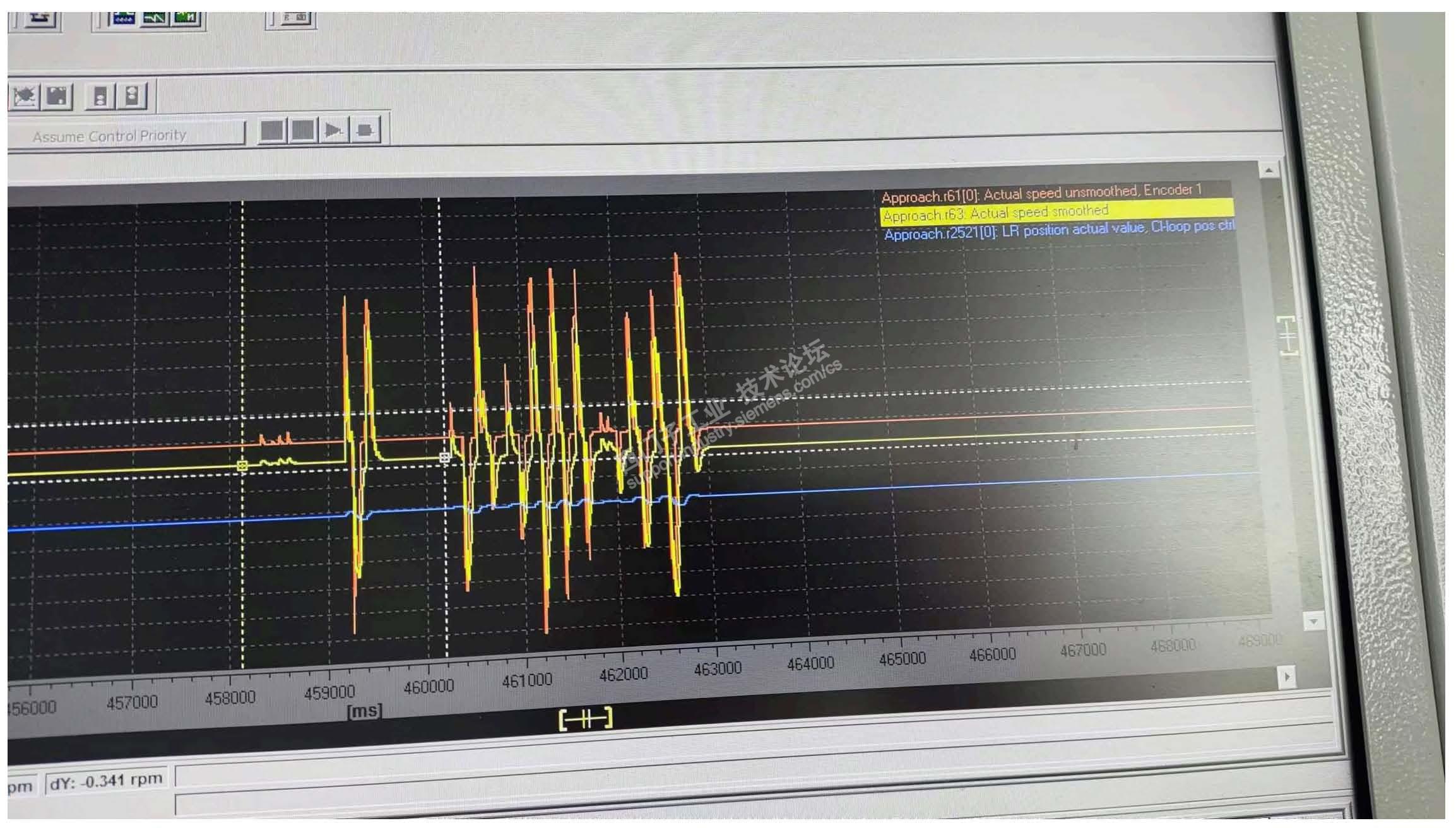

回复:位置环报7901,超速

这曲线转速的设定值和实际值是一样的。还是想办法把位置调节器输出处理的平滑一些吧。
