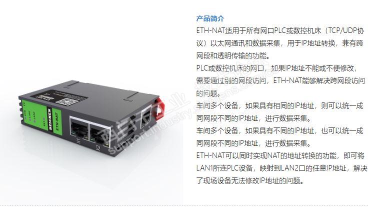

我们公司之前CNC数据采集用的这个,每台设备配一个,你可以联系厂商技术沟通一下你的需求
