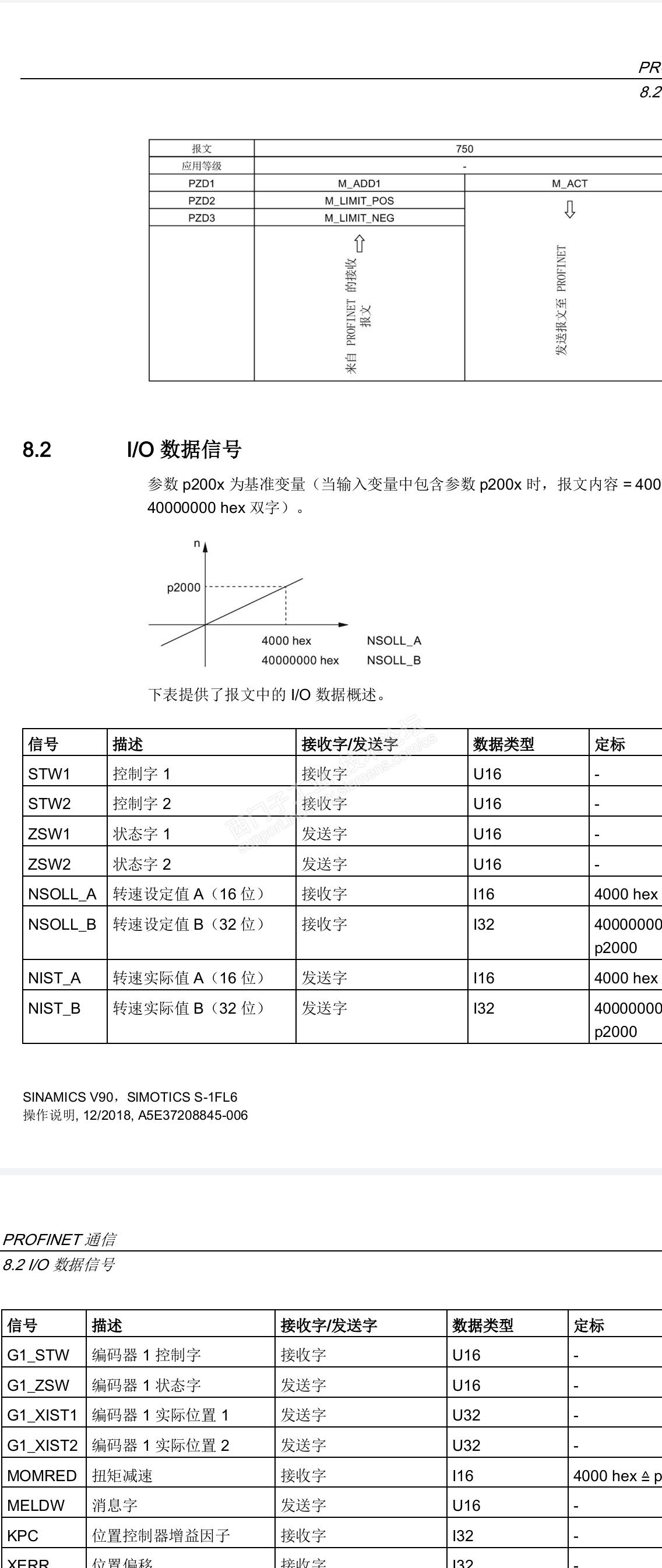

看看第八章第二节,3000rpm对应数字量16#40000000,
