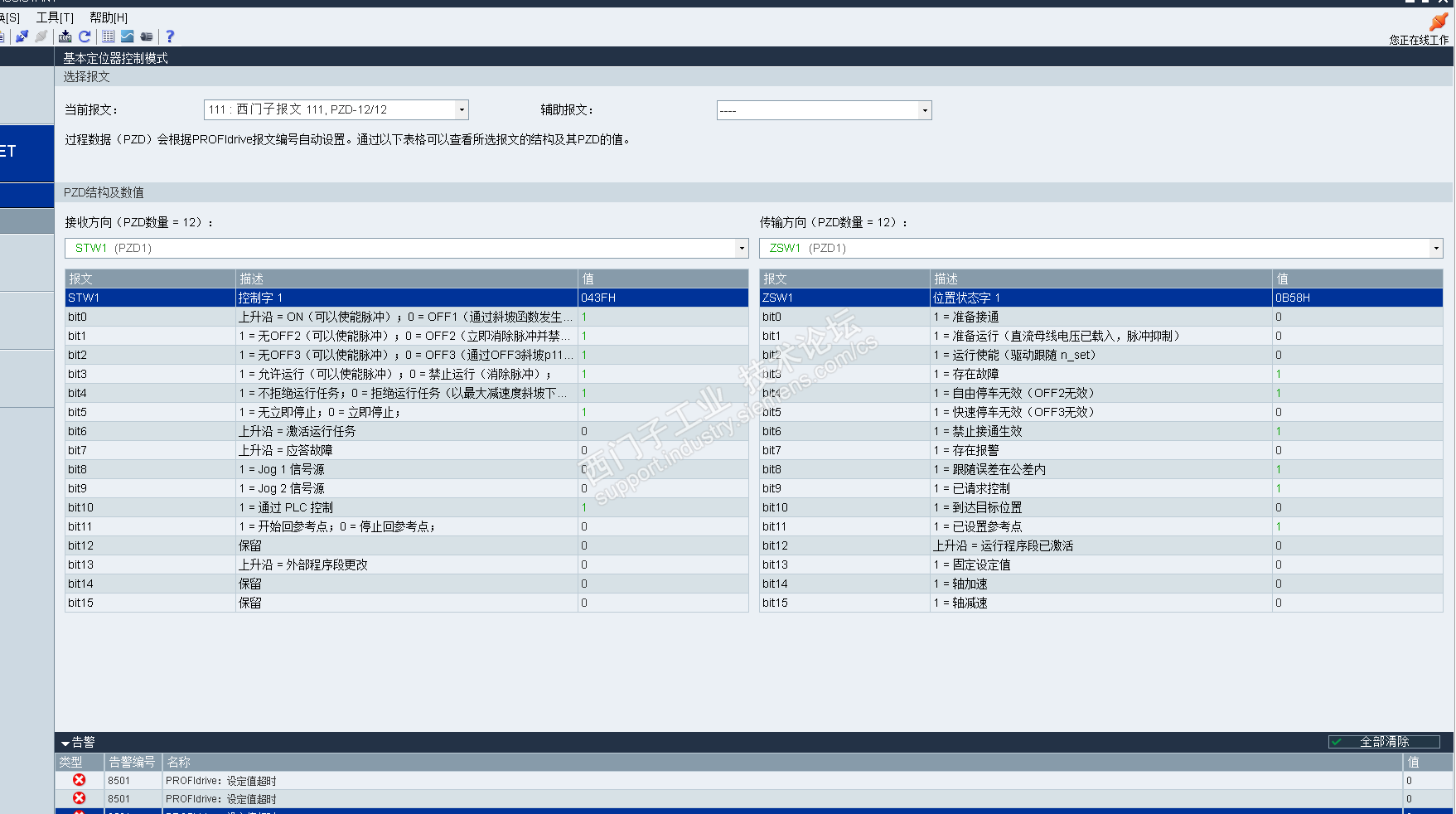

以下是引用看雪001在2024-11-12 22:35:58的发言 >8楼
不需要间隔200ms,也不是错开扫描周期就能解决这个问题的。
pn通信有状态机,也有周期。当伺服驱动器收到定位指令后,ZSW1的bit12会回应plc一个信号,表示已收到定位指令
你可以利用这个信号关闭定位激活命令(也就是gate选通信号)
从原理上讲,它的回应周期是总线刷新周期4ms*2,与程序扫描周期无关,它应该是一个确切的可应答信号,而不是延时多少ms或扫描周期。
这只是反馈了了一个新触发的定位任务,与绝对定位的位置给定值更新不是一回事儿,任务激活时同时给出的位置给定值很有可能还没在驱动器的EPOS完成更新。
位置给定与控制位信号的错周期,其实质也是一种延时,以扫描周期为单位,不需要定时器,也不会在EPOS功能块执行前后产生漂移
