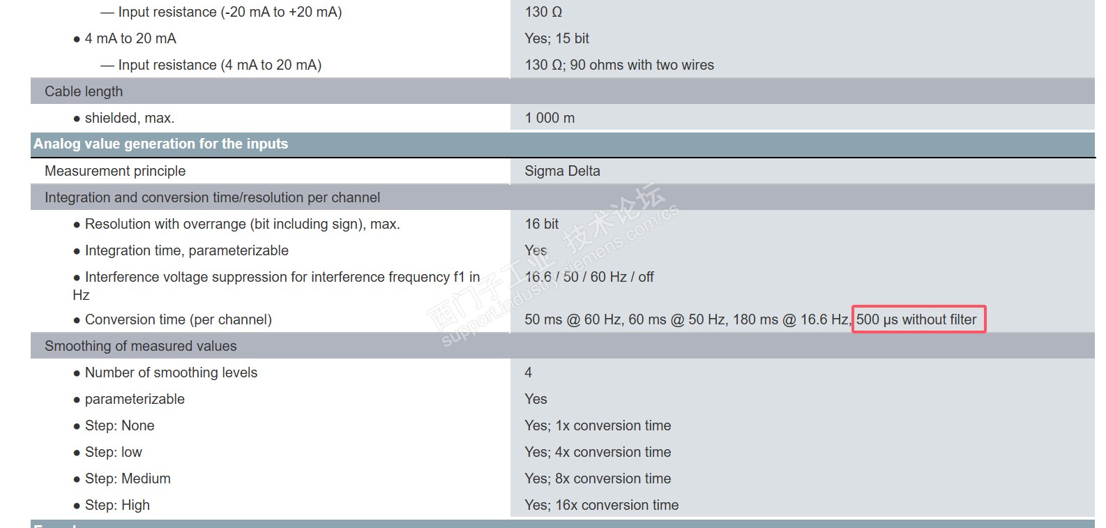

回复:这个ET200SP的模拟量输入模块的这个参数,不是很理解是啥意思(转换时间)

你看到的是滤波后的时间,没有滤波是500μs.官方英文资料
