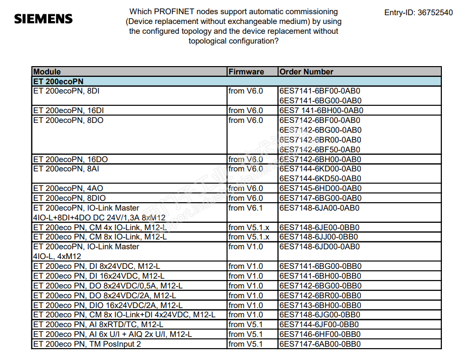

1、不支持LLDP的设备,可能需要手动分配了,因为拓扑识别是通过 PROFINET IO 设备独立发送的 LLDP 报文完成的。另外,ET200eco PN是支持不带可更换介质时支持设备更换,也就是可以拓扑自动分配设备名称。
