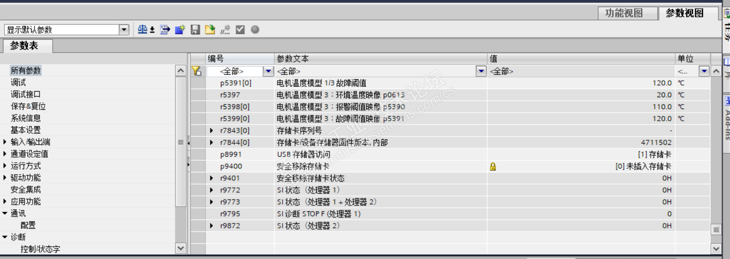

以下是引用隔壁小王在2024-10-30 13:20:54的发言 >8楼:那么说,如果1500...
引用8楼详细内容:
那么说,如果1500和G120C PN走的是profinet,原有G120C坏了,我采购了一台新的G120C,型号和原来一致,但是固件版本变高了。我是否可以用BOP面板,直接快速调试,然后通过BOP面板设置通讯参数P15 P170 P922 P1000 P2030。然后就可以正常通讯运转了?
    实际上在现场调试的时候,通过BOP面板来调试变频器,发现变频器里并没有P8920 -P8924这些参数,也看不到有r8930  r8931 r8909.而且使用博途的startdrive来看6SL3210-1KE21-7UF1参数,所有参数里也没有这些参数。通讯参数只有P15 P170 P922 P1000 P2030。
还是说,如果变频器坏了,我只能找设备厂商给我提供参数文件,我用startdrive把参数下进去才行。因为我不知道profinet的地址和设备名称,而且BOP面板既看不到这些参数,startdrive也看不到参数,我根本设置不了profinet的地址和ip等信息。
但是又有一个问题,我用startdrive打开的所有参数里,看不到ip地址和设备名称的参数,那么为什么我用别的同样设备的参数能够下到新变频里,又可以正常运行呢?startdrive参数视图和功能视图里这些东西我都改不了啊。。这种到底是个什么机制呢?
