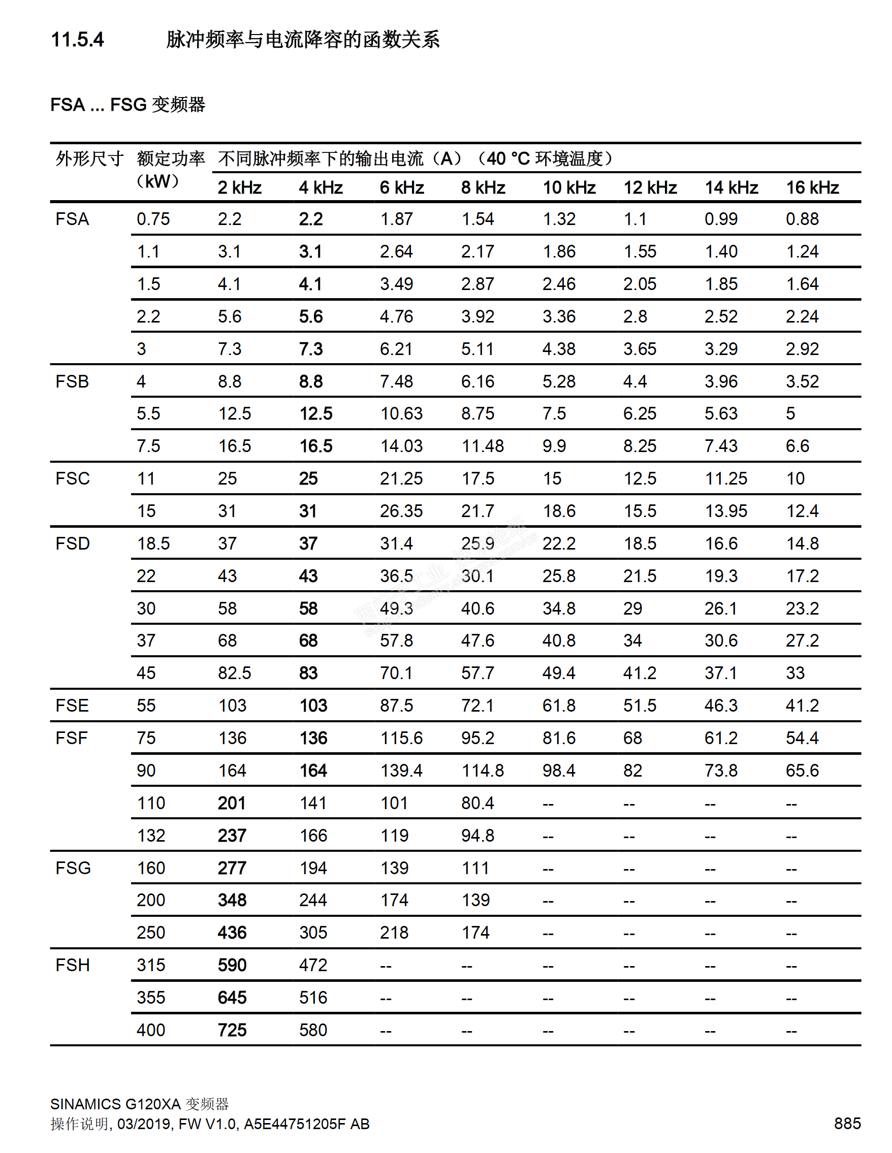

以下是引用thomas_top在2024-11-13 10:46:02的发言 >3楼
调整载波频率是不是可以?载波频率范围是多少呢?太大的载波频率对IGBT是不是压力大了
G120XA默认的载波频率是4kHz。
电机上的电磁噪音大小是电机制造的问题。其声音大小主要源自负载电流上的锯齿波。(尽管载波电压是脉冲调制方波,但电流是连续的,且有锯齿波。)这个电流波导致绕组震动,发出电磁噪音。
因此,你可以根据负载电流大小(而不是频率、转速)来分辨噪音的来源。
载波频率越高,锯齿波越小。由此产生的电磁噪音越小。但IGBT开关频率越高,其损耗(发热)越大。当载波频率16kHz时,基本听不到电磁噪音。(人的耳朵最高能听见20kHz。16kHz为静音模式。)
需要降容使用。见下表:
使用输出电抗器,也是降低电磁噪音的一种方法。
