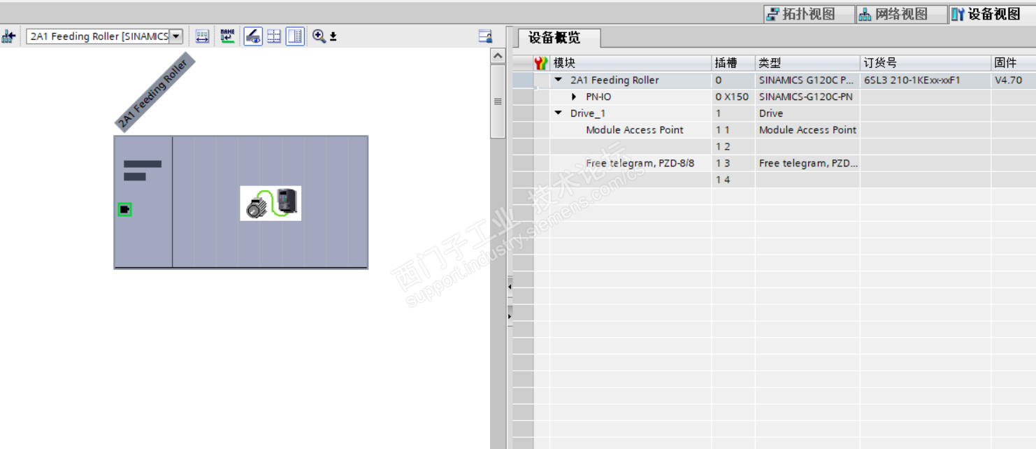

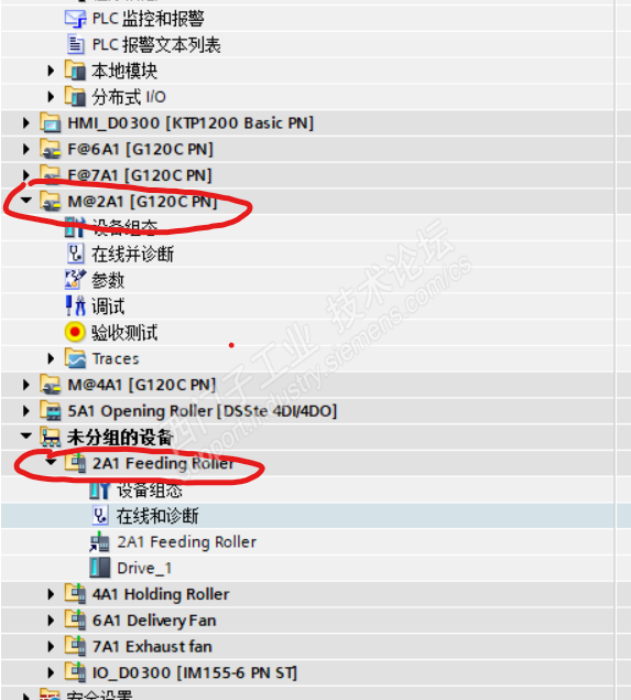

主站使用的是1510SP-1PN,挂了4个G120C和一台西门子的软启动器。G120C用的是自由报文,PZD 8/8,读取了一些变频器参数。
有几个关于组态和通讯报文的问题想和大家请教一下,探讨一下。

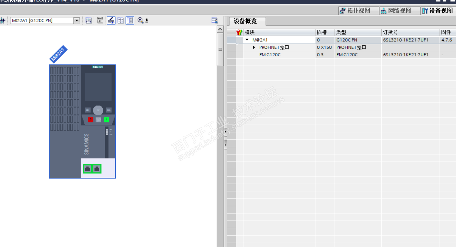

1、图中的这两种组态方式有什么区别?在线监控时,未分组的设备里的设备(如2A1 FEEDING ROLLER)是可以正常在线,上面组态的设备是无法在线访问的(如M@2A1)。   2A1 Feeding Roller还无法在博途中查看变频器参数。
2、
这两种组态方式有什么区别?在博途中的显示界面也不一样。

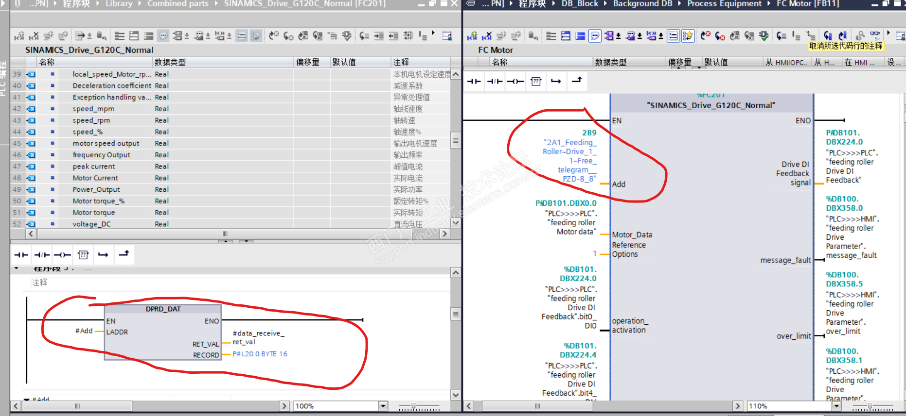

3、这个自由报文怎么在博途中查看变频器向PLC传输了哪些参数和数据呢?还是说需要去变频器上查看相关参数来确定PLC和变频器进行了哪些数据通讯?
程序中通过数据块和指令进行的数据交换,但是我现在搞不清楚报文中这8个字到底通讯了哪些数据,每个字分别又对应了什么数据。
4、
P#L20.0 BYTE 16这个指针指向的是Drive_ZTZ1-8这几个状态字吧?那么这几个状态字分别对应的是变频器的哪些数据?该如何查到?
