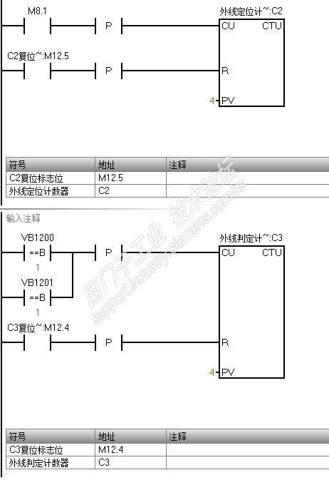

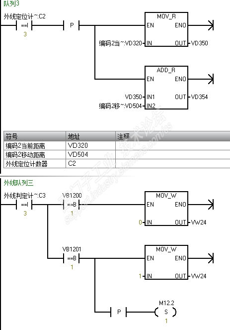

ST30带两编码器,做两组剔除,另一组同样的写法。就是有时候C2等于1或者其他的时候那个加法没起作用,是写法的问题么?还是什么问题?带一个编码器的时候就挺正常的
