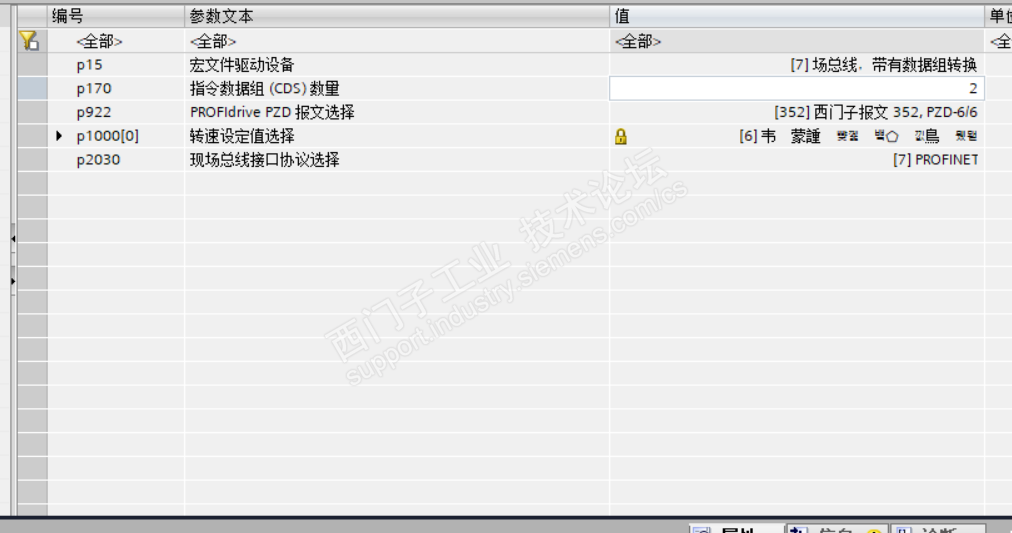

以下是引用kdrjl在2024-11-13 17:09:07的发言 >16楼
问15楼:有了IP地址后,你的参数复制功能搞成了吗?现在系统运行正常了?
我是自己组了个profinet,用1200plc和g120C变频器组了个profinet通讯。然后试了一下,只修改变频器的pn名称,1200plc能不能把ip地址下发给变频器。
但是我现在又有一个问题,在变频器参数视图里。
图片中的这些参数,P170 P922 P1000 P2030这些参数是不是也自动下发呢?
还是那个疑问,如果我买来一台新变频器,接到profinet系统里,我走一遍快速调试,然后只设置pn名称p8920,那么是不是就能成功通讯了?P170 P922 P1000 P2030这些参数,是不是不用设置?
