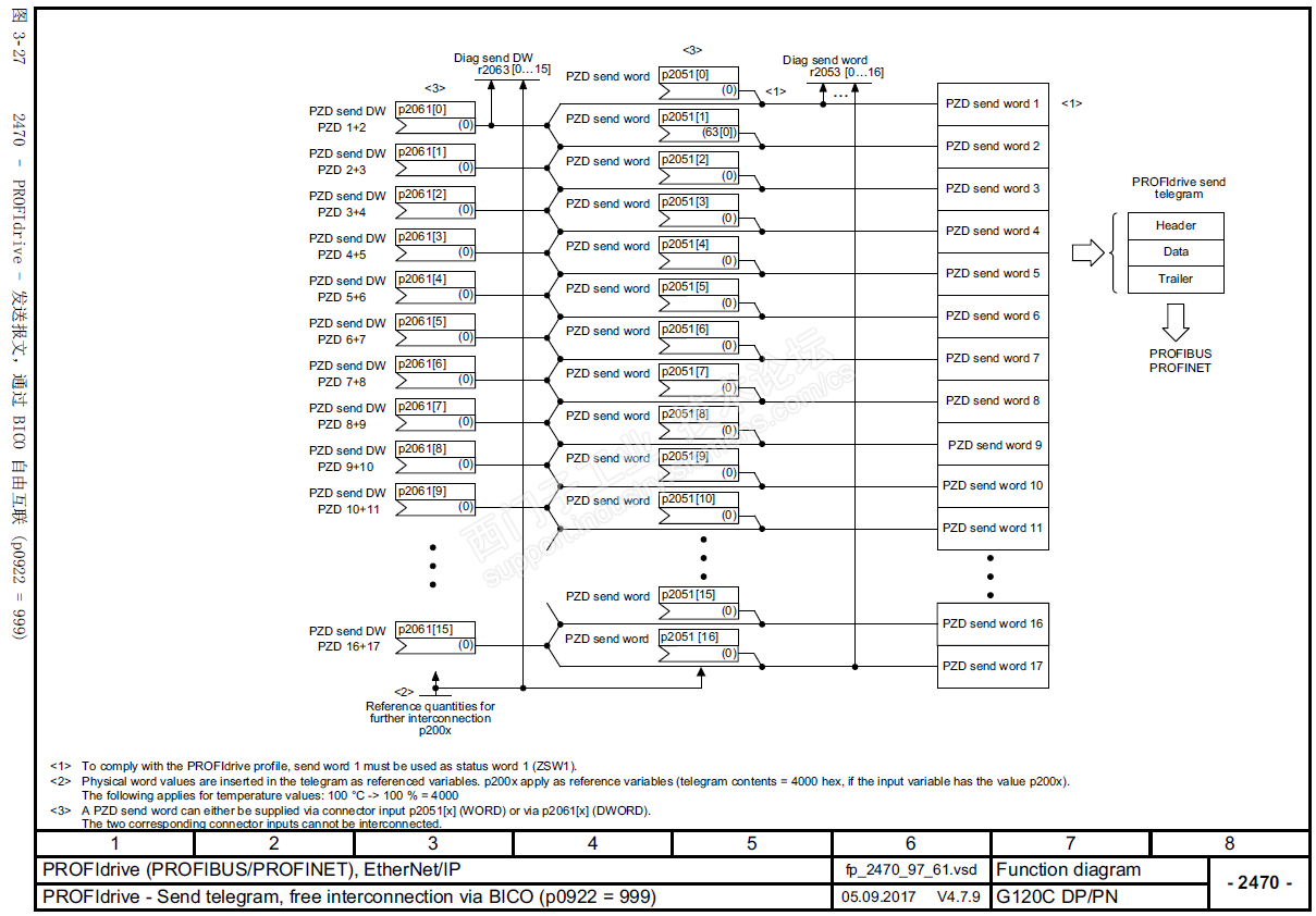

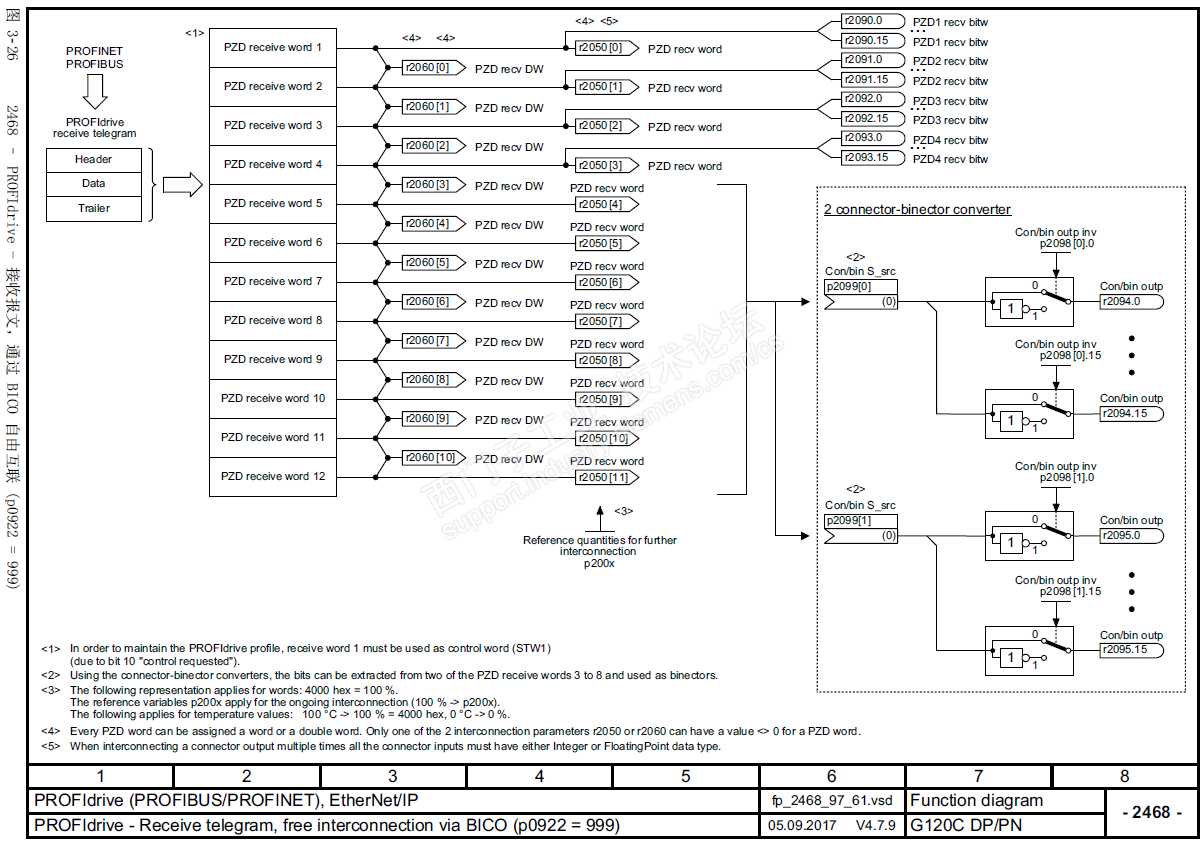

P#L20.0 BYTE 16这个指针指向的是Drive_ZTZ1-8这几个状态字吧?那么这几个状态字分别对应的是变频器的哪些数据?该如何查到?
使用999自由报文,可以任意BICO相关参数,发送以及接收的数据,需要看变频器参数r2050/P2051。
