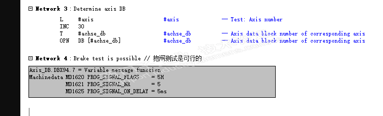

以下是引用interber在2024-11-14 14:39:42的发言 >1楼
属于最后打开的DB块;看一下调用此功能块引脚的"achse_db"填入的数值是多少,就是此DB块
好的,谢谢解答
