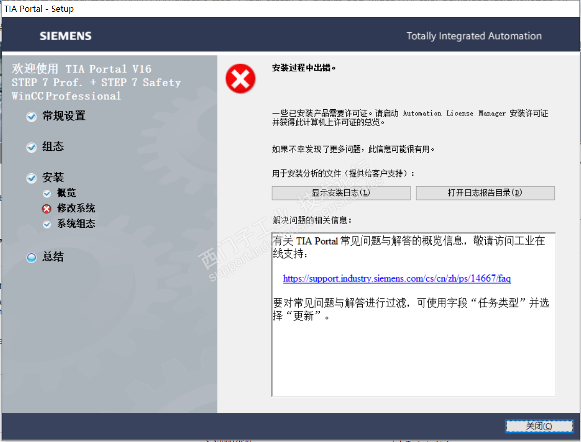

如果你的博途安装时,弹出这个错误页面(注意得要一模一样,修改系统报错也有许多种的)
问题是在于window操作系统,大部分win7win10的家庭版专业版等都是可以的(具体可以百度查询博途版本兼容的系统),如果你发现你的操作系统属于兼容系统,那么就是你的windows系统不是纯净版(也就是夹带了私货,比如某些公司内部为了管理会针对windows系统更改后装到电脑里,由于系统被改过了,就不是纯净版,博途也就安装失败),这种情况有2个解决方法:
①重新安装纯净版Windows系统
具体的安装教程和安装包在网上有许多,可以在微信或者B站搜索资源
②使用虚拟机(本人使用的方法)
可以通过安装虚拟机,然后在虚拟机里面安装一个纯净版的系统

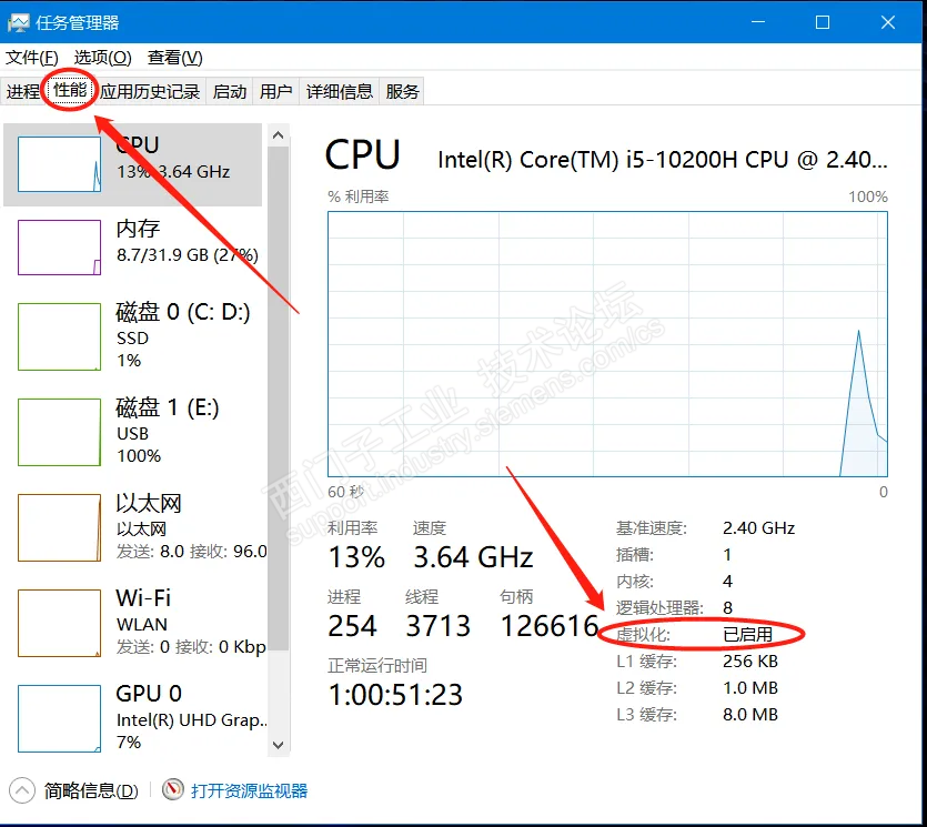

第一步,打开电脑的虚拟化功能
检查电脑是否开启虚拟化,右键点击Windows下方任务栏空白区,打开任务管理器,在左上方选择的“性能”中,查看虚拟化是否开启(如图)。
虚拟化未开启,需重启电脑,进入BIOS。一般开机按F2或者进入BIOS,选择Configuration的选项,不同品牌的电脑可能有所不同,可百度查找。
第二步,安装虚拟机并配置,并在虚拟机中安装win10
