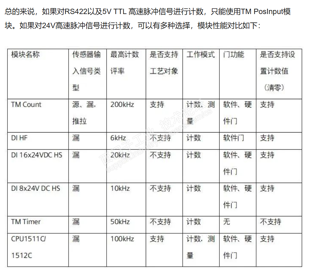

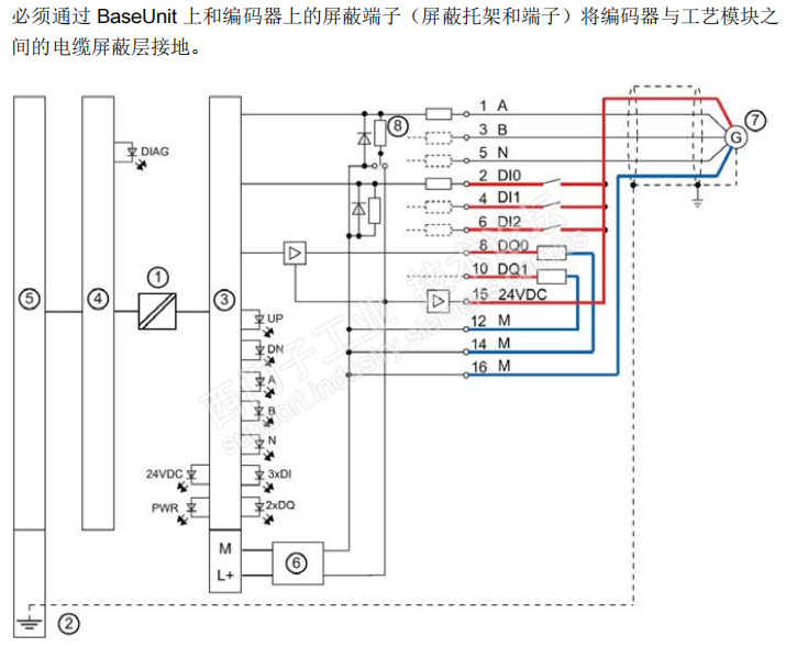

以下是引用比海还深在2024-11-15 08:24:34的发言 >2楼
买个高速计数模块吧TM Count
看了下他们的区别,TM模块好像都是接编码器的吧(用于运动控制的模块)是不是啊?能不能用于普通的IO控制呢?
