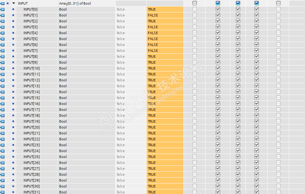

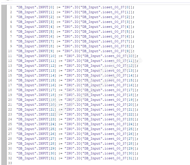

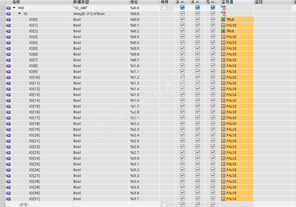

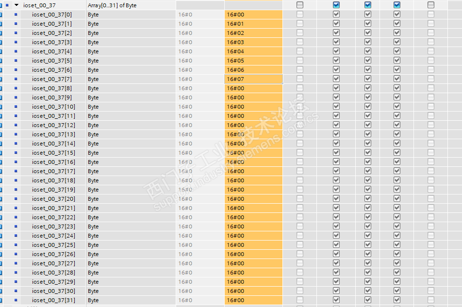

把输入点变量定义成数组,试了一下,这样是不是也能简单实现
