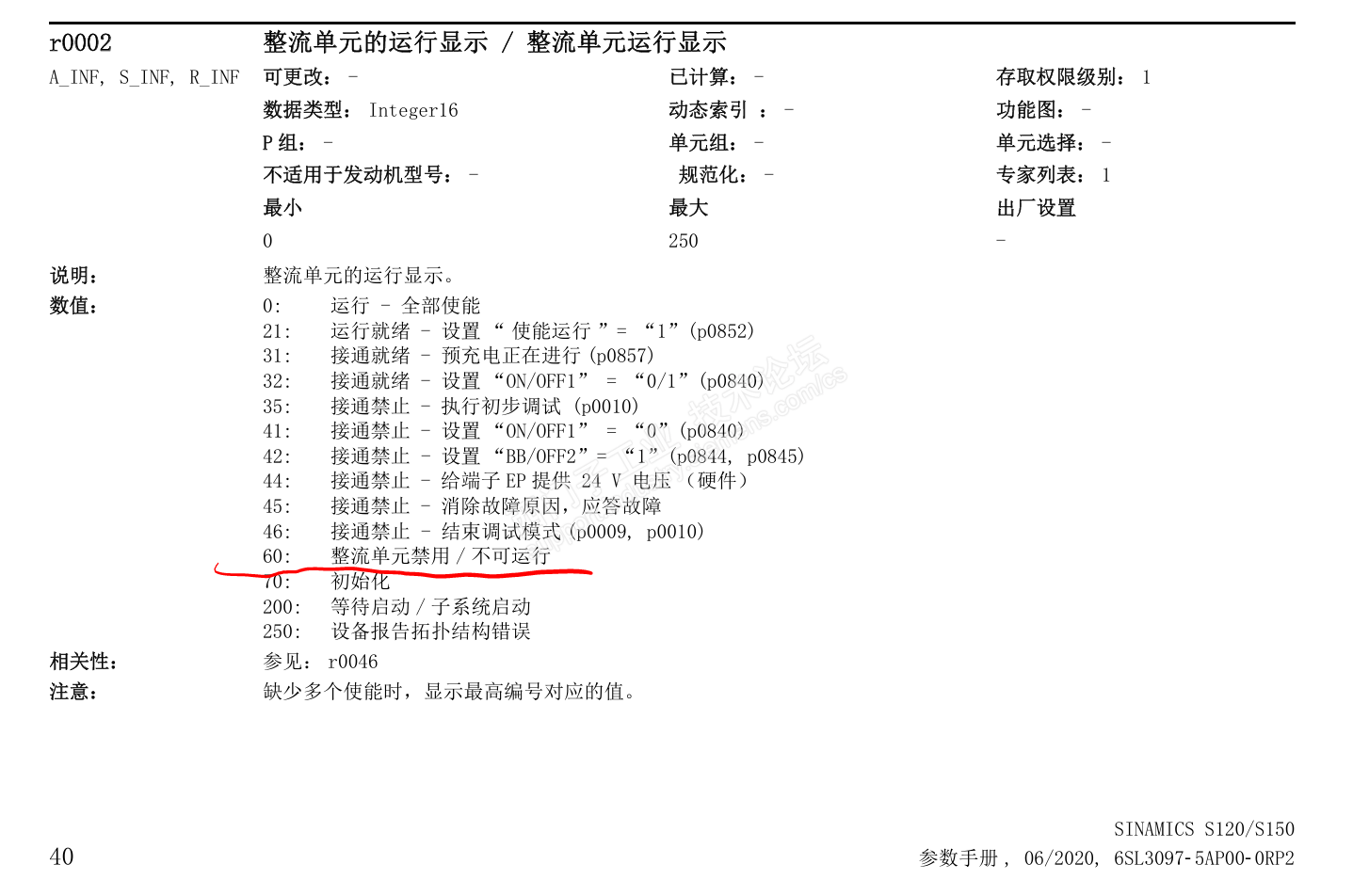

没遇到过R0002=60的。
在STARTER中能有说明么?
要不然,问问AI (豆包)?
就是说,有多个因素。
