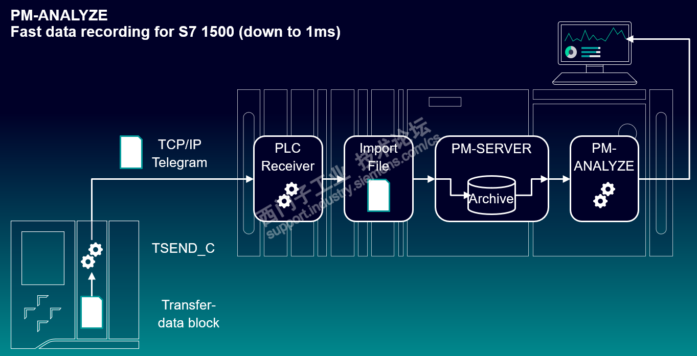

以下是引用wuming123057在2024-11-14 15:45:02的发言 >7楼
原理如上图所示
以下是引用锋言锋语在2024-11-14 11:17:54的发言 >4楼:啥意思, 我不太明白...
引用4楼详细内容:
啥意思, 我不太明白。
以下是引用wuming123057在2024-11-14 10:54:19的发言 >3楼:WINCC+PM-A...
引用3楼详细内容:
WINCC+PM-ANALYZE
1ms采集S7-1500数据
WINCC使用RAWDATA来读取, 最大数据量8192, 加上时间戳,我现在测试10MS还可以,但低了就混乱了。
当然还可以优化, 比如不带时间戳,而只带相对时间轴,甚至数据固定间隔,在上位打时间戳,估计可以做到2-3ms.
1ms还是很难。
恐怕需要在上位用TCP通讯来接收。 那就还不如用C#了。
