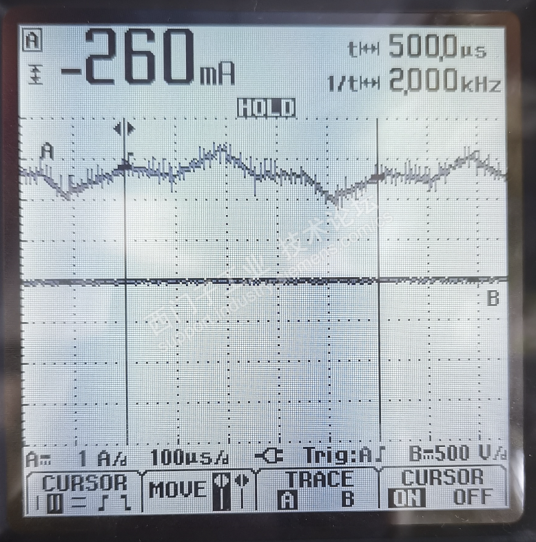

以下是引用thomas_top在2024-11-15 11:32:22的发言 >12楼
频率低,没有这种电流声
以下是引用锋言锋语在2024-11-15 11:30:27的发言 >9楼:是到40Hz才有异常声...
引用9楼详细内容:
是到40Hz才有异常声音吗?   略低和略高会有吗?
是不同载波频率下的电流波动造成的。
给你看一下2kHz和16kHz下的电流波动(叠加在基本电流上的)比较。
注意相对值。
2kHz的
16kHz的
