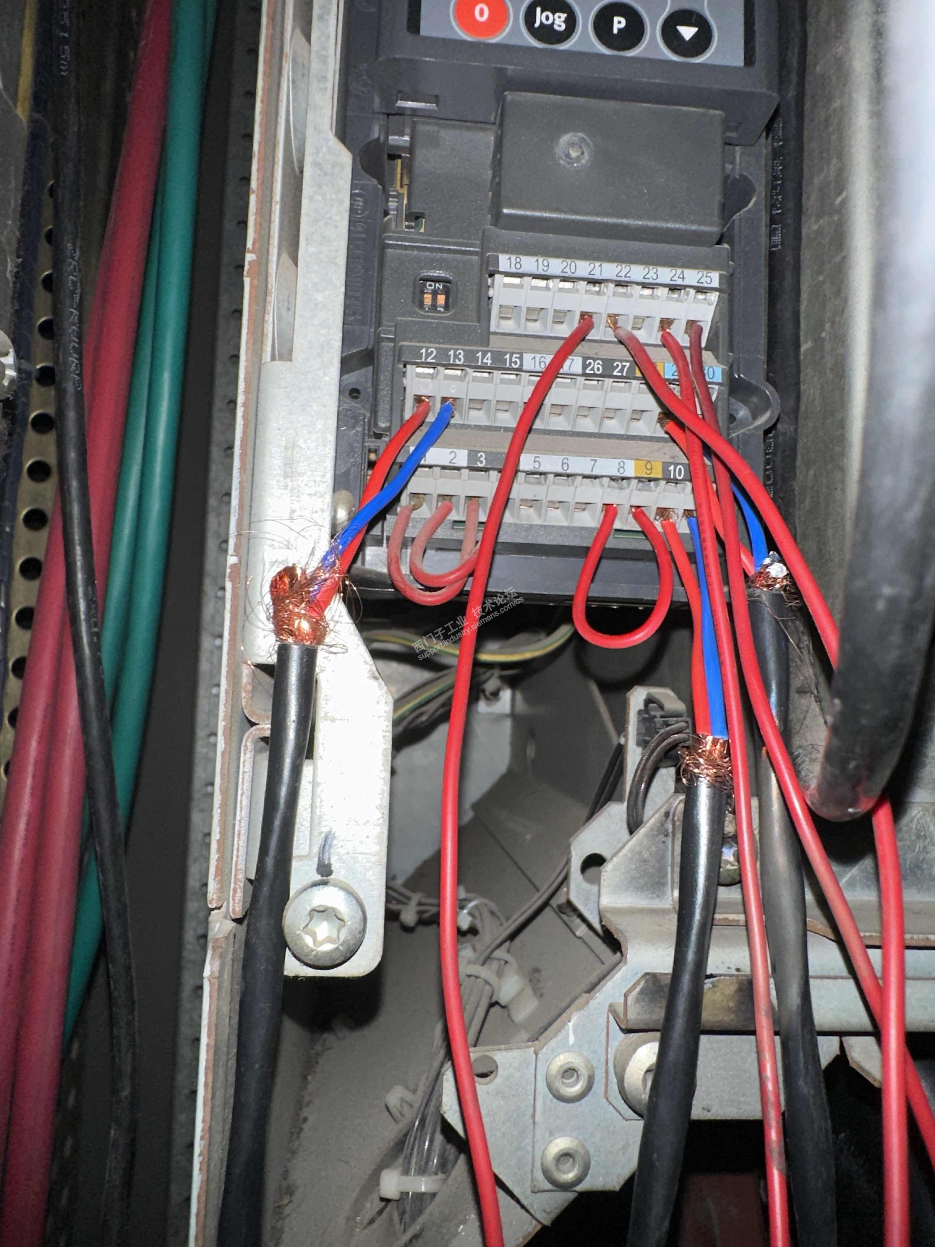

以下是引用不想出差在2024-11-17 13:57:16的发言 >4楼
按照说明设置好参数后,DriveMonitor看了下r0722,bit3对应DIN4还是0,没通
以下是引用yming在2024-11-17 12:35:37的发言 >2楼:没反应是什么意思?...
引用2楼详细内容:
没反应是什么意思?
首先,这些数字量输入端子是(光耦)隔离的。端子9提供24V(实际上是28.5V,内部串接了一个限流电阻。)光耦前端是双向二极管(正反接PNP,NPN都可以。)
前端有没有(信号动作)反应。去看参数r722。哪个端子接通,显示小竖杠。(左下角是DIN1 )
至于这个DINx是做什么的,由内部BiCo互联决定。
若这个DINx定义是本地/远程。那就是需要切换CDS(命令数据组)
若你没定义两个不同的CDS(默认三个CDS的值都一样的),那当然,切换不切换都没变化。
DIN4不是选择么?8-9短路了,就是用端子启动呀。
那DIN1(端子5)呢?不给ON信号,如何转?
