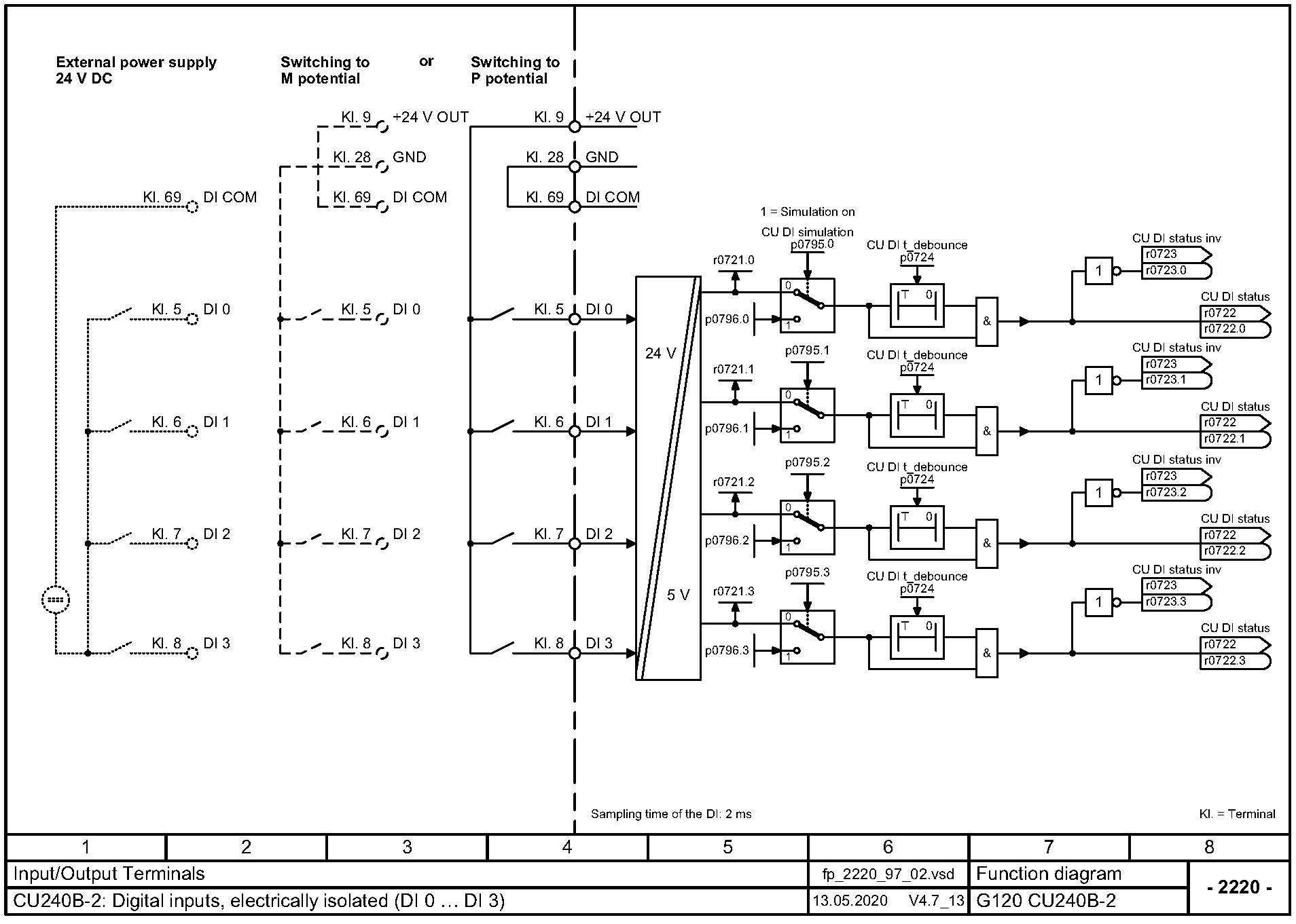

楼主的问题,用功能图来做。并不复杂。而且一通百通:
端子功能图:
图中的几个参数足够用了。
控制字功能图:
设置P922 = 999,端子的参数r722.x与控制字里的P参数互联。你想做什么?都能如愿以偿。非常方便呀。
西门子的传动控制,BiCo这个参数互联功能一旦掌握了,就能自由自在,随心所欲的操作它了。
