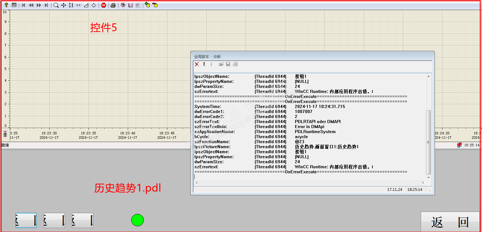

项目WinCC 7.0,

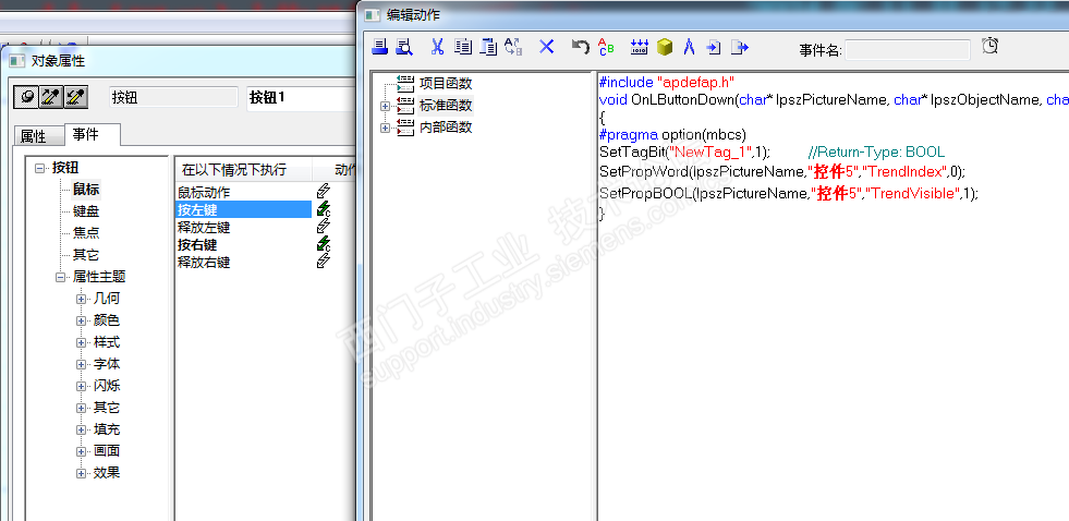

1、新建画面,在画面中添加一个画面窗口。连接历史趋势1.pdl,
2、在历史趋势1.pdl中,创建3个按钮,分别显示/隐藏曲线,如图2所示。
3、运行画面后,点击按钮1,弹出错误,如图1所示。求大神解惑一下。在WinCC V7.5 SP2 UP9中测试没有问题。代码都是一样。
