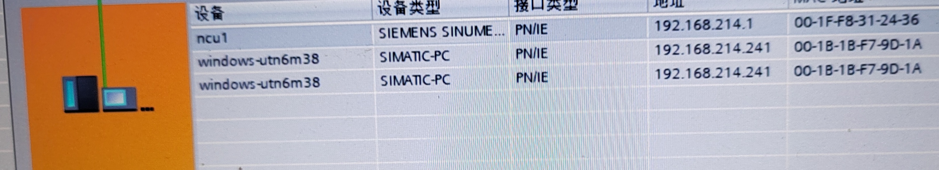

试图上载一840DSL设备 PLC 用ST7上载时提示 硬件基于TIA编写 ,于是安装博途V18并安装相对应的TOOLBOX 在线节点可以看到NCU。连接NCU后,基于S7-1200的使用经验 应该能在线诊断界面看到CPU的固件版本等信息 从而安装相对应的博途软件上载程序,但实际情况是看不到硬件信息 上载按钮也是灰色的,博途上载NCU程序还没有使用过,老师们有没有相应的操作资料。谢谢
