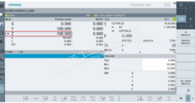

前几天我见到找答案中有坛友询问手轮在线补偿的话题,我笔记中曾经记录过一段,这里粘贴出来供各位参考。
首先,测试程序:
N10 TRAFOOF
N20 CYCLE800()
; N30 TOFFON
N30 M0
N40 SUPA G0 X0 Y0 Z0 C0 A0
N50 M0
N60 CYCLE800(0,"TC1",100000,192,0,0,0,0,90,0,0,0,0,-1,100,101)
 N70 M0
N80 G1 Z100 F1000
N90 M0
N100 TRAFOOF
N110 CYCLE800()
N120 M30

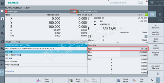

4.2.2     3+2刀具定向 - 手轮在线刀具长度补偿功能

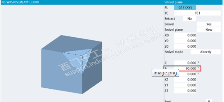

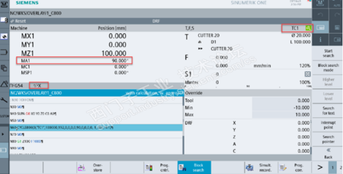

1.    执行N60,刀具绕X轴旋转90度
N60 CYCLE800(0,"TC1",100000,192,0,0,0,0,90,0,0,0,0,-1,100,101);
2.    按下键R11(led亮)时, FC19控制固定选择键R3(即几何轴Z)
3.    JOG方式下,+/-方向键作用于3个几何轴Z,控制几何轴Z轴沿刀具法向运动远离或接近工件

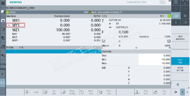

按压+方向键,几何轴Z正向移动,
按压+方向键,实际机床轴MY1负向移动远离工件,

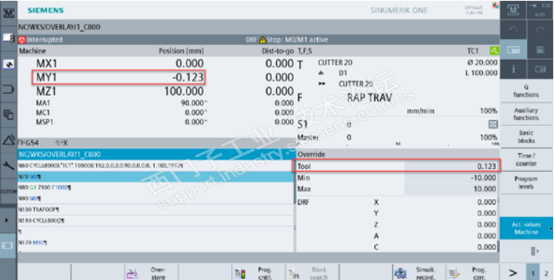

4.    AUTO下,激活DRF功能,程序执行过程中,或M0,或激活循环停止等,手持单元选择第3 几何轴Z,通过手轮控制Z轴沿刀具法向运动远离或接近工件
手轮顺时针旋转,几何轴Z正向移动,手轮在线刀具长度补偿0.123mm,
手轮顺时针旋转,实际机床轴MY1负向移动远离工件,手轮在线刀具长度补偿0.123mm,

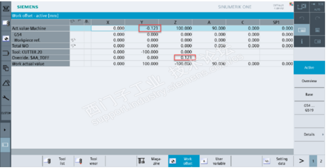

工件零点偏移查看手轮在线刀具长度补偿,几何轴Z偏移0.123mm,实际机床轴MY1偏移-0123mm,
