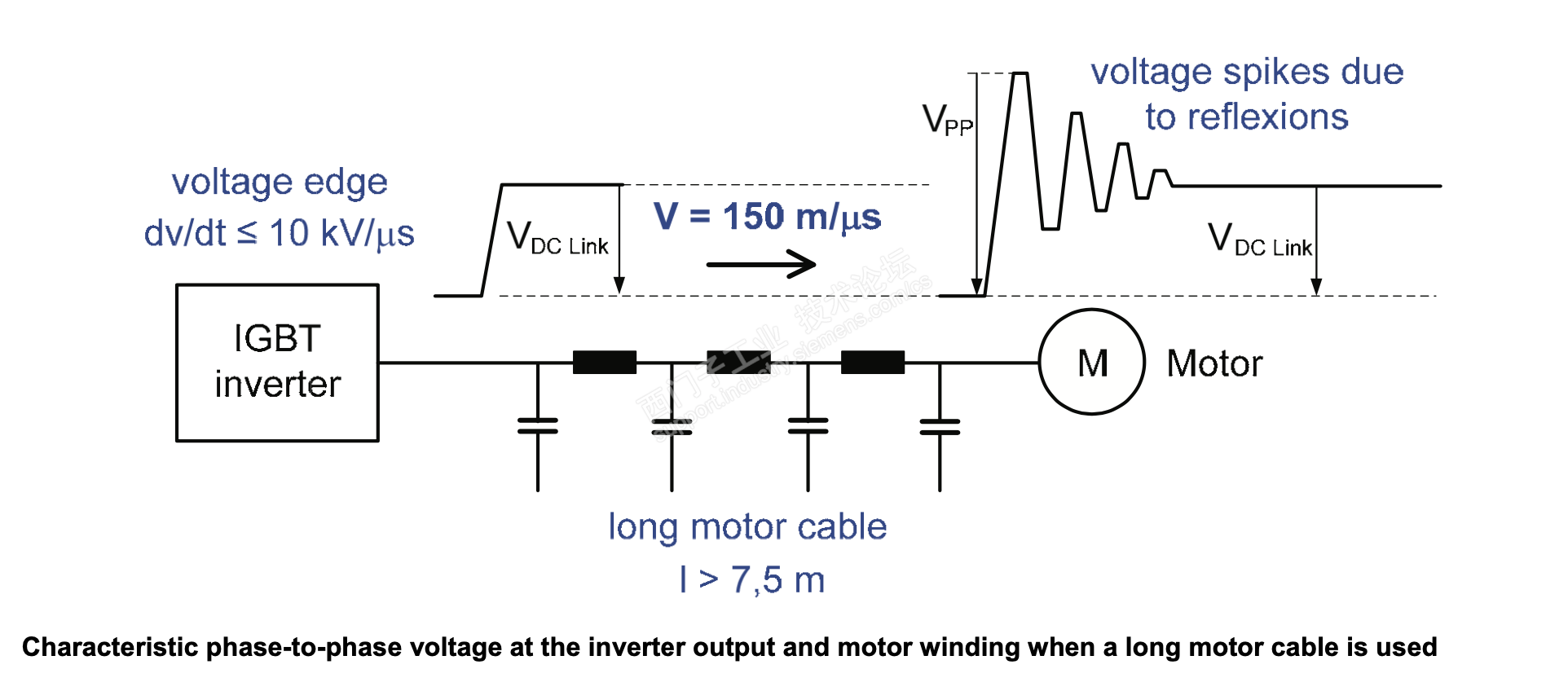

以下是引用下瓦房在2024-11-18 15:31:43的发言 >7楼
Y版,你的意见我们和设计院争论了很久了,设计院坚持要拿出理论依据,我们也看了GB和SH规范,和纸上谈兵的砖家实在无法再深入讨论下去,他们的坚持的现场依据是,没有正弦滤波器输出是载波4kHZ频率,认为是方波叠加,增加滤波器是正弦波0-100HZ,使用示波器实测;所以增加滤波器是必须的,否则变频电机绝缘容易击穿和产生高温。
谢谢您的详细解读,我们想办法去掉滤波器再测试下效果!
以下是引用yming在2024-11-16 23:01:51的发言 >1楼:你糊涂了吧?输出长...
引用1楼详细内容:
你糊涂了吧?
输出长电机电缆才不需要正弦滤波器呢。
为什么?因为长屏蔽电缆的等效电容比较大。260米最多输出配置个电抗器。
2%还是4%的要算一下。
说穿了,还是电机本身不行吧。
对于同样电压等级的驱动器来说,变频器输出调制载波,小功率的与大功率的没有啥不同。
是的。真正影响电机的是在大功率范围。这并不是脉宽调制载波的电压矩形波。而是因为很大的交变电流在绕组导线(之间)产生的力。大型电机的绕组固定没有那么容易。电磁噪音就是其(相互振动的)表现。(导线绕组之间,导线与外壳(地)之间。)这些振动能量变成热能和声能散发出去。这种绕组振动有可能损坏导线的绝缘,继而导致电机损坏。
电机质量已经这样了。只能通过加装输出电抗器或滤波器改善。
看看西门子SINAMICS工程师手册是怎么说的。
假定变频器IGBT输出直接连接电机,电缆长度=0;那么电机绕组上的电压波形=IGBT输出波形;
当IGBT与电机之间加入电缆,那么电缆的等效电容电抗,就存在。
当电缆长度达到7.5米,那么矩形电压载波,在绕组上产生反应电压(x2)
(手册有推导依据。)
