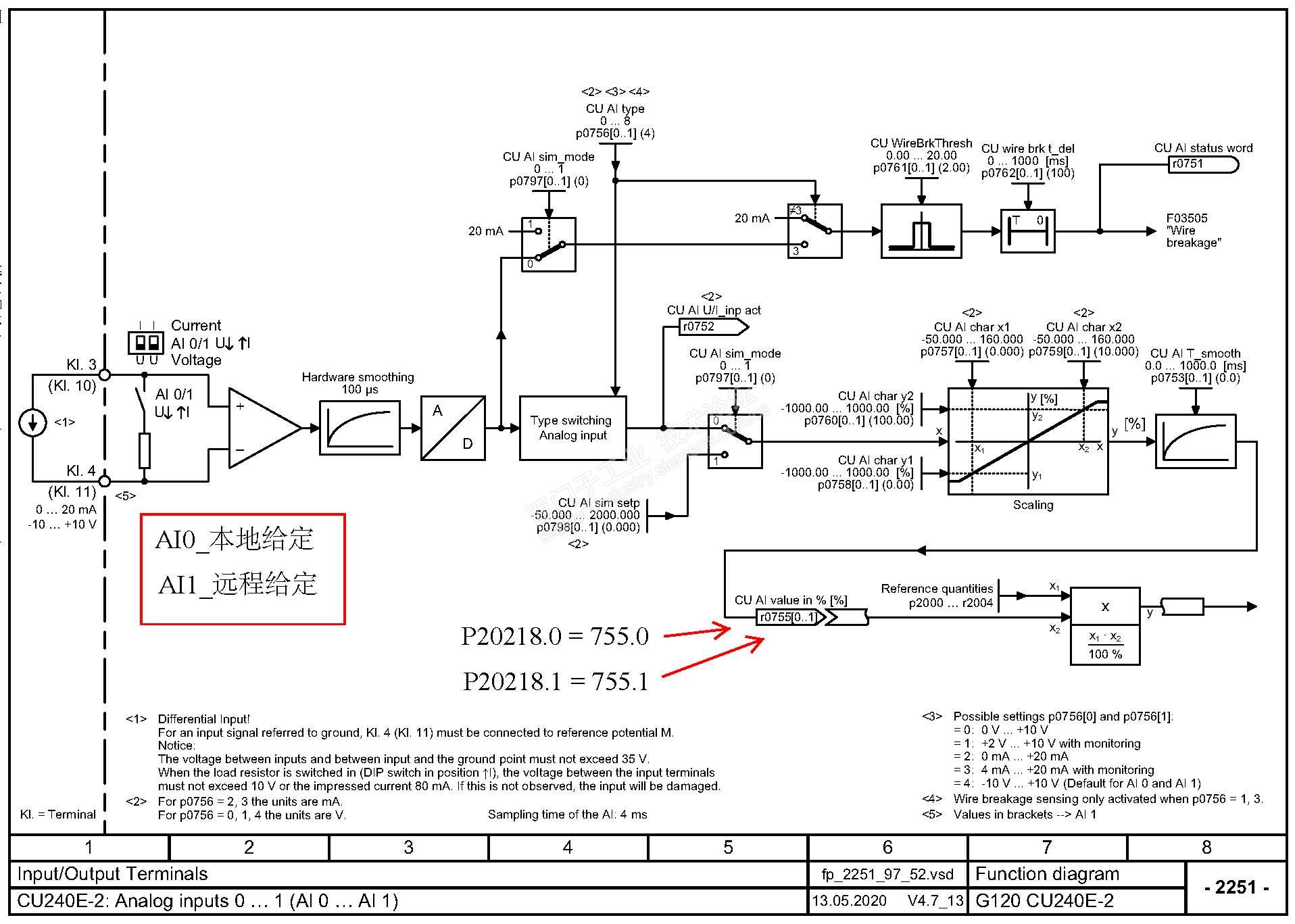

以下是引用kdrjl在2024-11-18 20:03:05的发言 >16楼
回复14楼:
干脆根据你的需求,给你一个简单地本地-远程转换。根本不用参数组的转换。把P0810 = 0。把端子不用的默认宏全都去掉。利用G120的自由功能块模拟开关来转换本地-远程。
本地起停_DI0_722.0
远程起停_DI1_722.1
本地-远程转换_DI2_722.2
本地转速给定_AI0_755.0
远程转速给定_AI1_755.1
由下面的三张功能,相关参数设置一下即可。

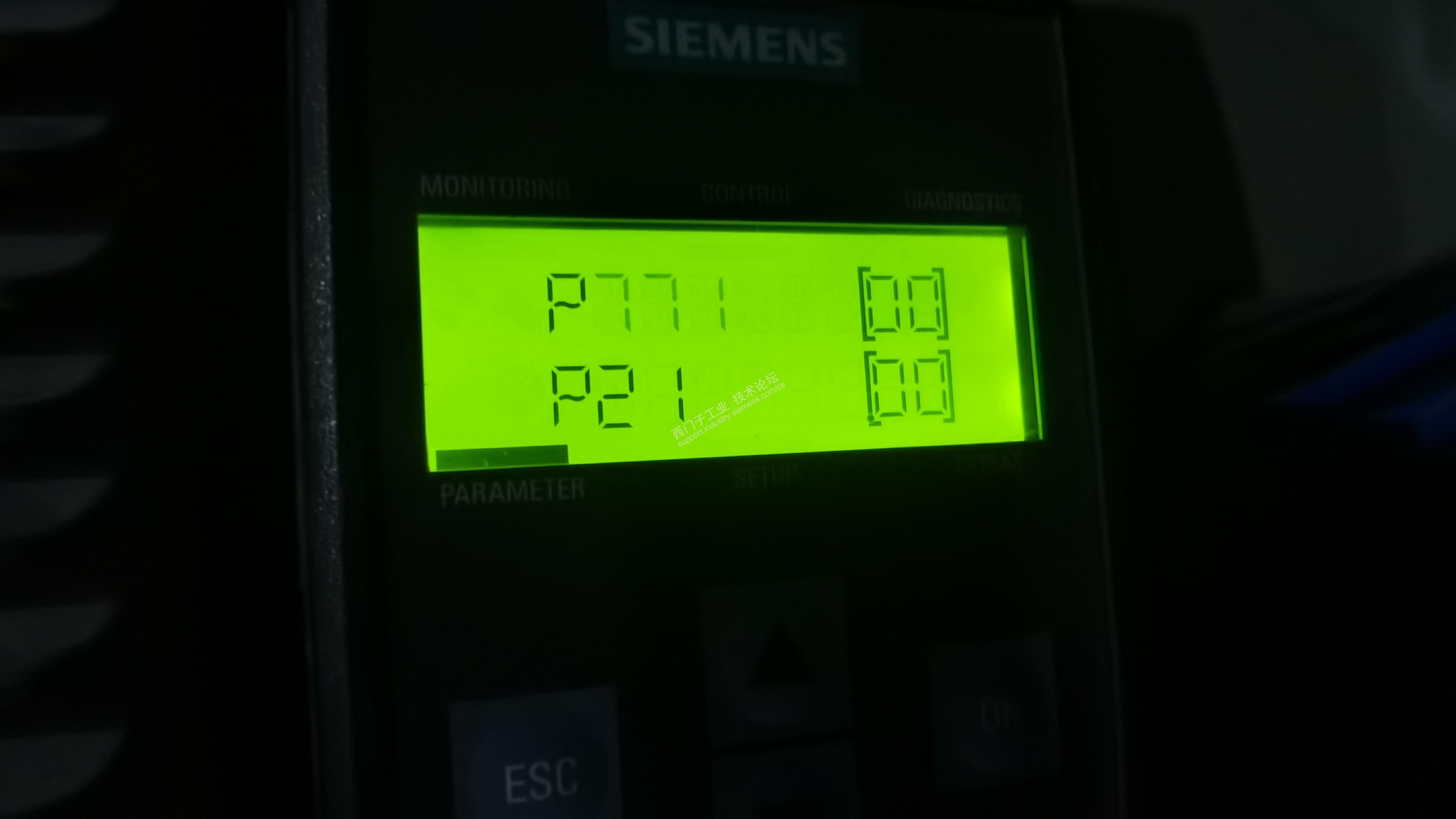

非常感谢指点。刚接触G120变频器,对于西门子这个模块化连接还是需要吸收一下的,大概的意思能理解了。就是各项参数的意义不知道。
有以下几点疑问:
  1. 请问P20211=5,查了一下,是执行周期组5是什么意思?
  2. “把端子不用的默认宏全都去掉”这句话是什么意思?
  3. 如何进入自由功能块配置?
下图中P771是模拟量输出信号源,下面的P21是什么意思?查看了没有P21,只有r21?
