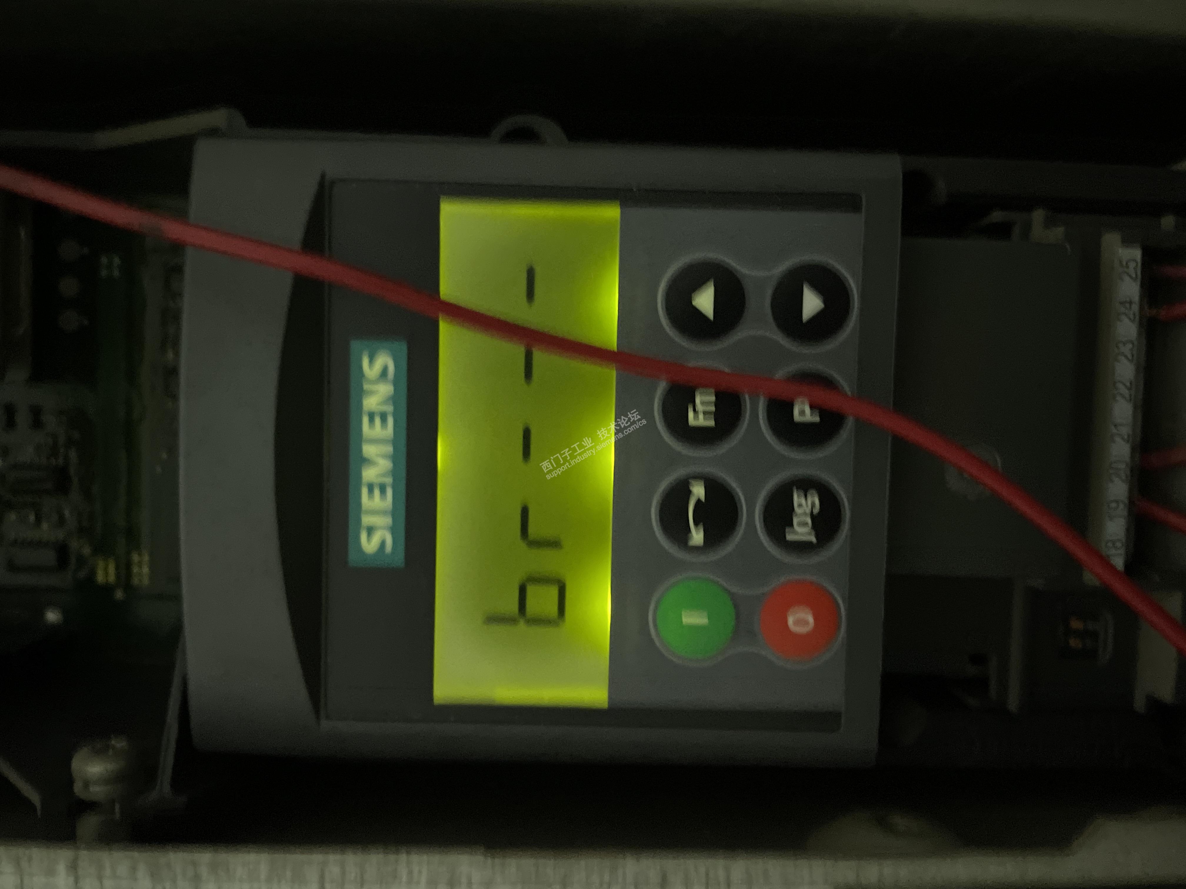

以下是引用13123131313在2024-11-18 12:08:15的发言 >16楼
前辈
在短接8和9以及其他数字输入端子与9号端子后,测量数字输入端子DIx到28号端子有24V,但是查看r0722,并未显示其接通,与官网技术确认后,判定硬件存在问题
以下是引用yming在2024-11-17 20:27:29的发言 >14楼:实在不行,那就换一...
引用14楼详细内容:
实在不行,那就换一个端子板。这个很少坏的。从报废的取下一个。
MM440、MM430都是通用的。
以下是引用不想出差在2024-11-17 19:28:43的发言 >13楼:9号端子到28号端子...
引用13楼详细内容:
9号端子到28号端子之间有24V电压,但是我短接8号和9号或者5号和9号,他们之间没24V
以下是引用yming在2024-11-17 18:43:56的发言 >12楼:端子9=24V;端子2...
引用12楼详细内容:
端子9=24V;端子28=0V;
两者之间测量没有24V?
要是真没有,你就用个外接的24V吧。
0V接到端子28,24V接到开关、按钮的公共端子。再检查722;一样用。
以下是引用不想出差在2024-11-17 16:47:53的发言 >11楼:就很奇怪 8和9短...
引用11楼详细内容:
就很奇怪 8和9短接的,万用表一测没有24V,5和9也是
以下是引用yming在2024-11-17 16:33:25的发言 >10楼:你用万用表DC...
引用10楼详细内容:
你用万用表DC电压档量一下不就知道了?
所有DIN 内部光耦的一端是连在一起的,内部接在0V上。
各DIN光耦另一端串联限流电阻接到了端子6-8,16,17六个DIN上。
28是0V。
9是24V。
电路就这么简单。
哪个导通了,722的位就置一。
以下是引用不想出差在2024-11-17 15:44:48的发言 >8楼:前辈是这样的,...
引用8楼详细内容:
前辈是这样的,我短接8和9代表远程端子启动的状态,然后我去r0722去看,DIN4也就是BIT3,是否接通,显示数字为0代表没接通,不知道为啥
以下是引用yming在2024-11-17 15:19:39的发言 >6楼:DIN4不是选...
引用6楼详细内容:
DIN4不是选择么?8-9短路了,就是用端子启动呀。
那DIN1(端子5)呢?不给ON信号,如何转?
以下是引用不想出差在2024-11-17 13:57:16的发言 >4楼:按照说明设置...
引用4楼详细内容:
按照说明设置好参数后,DriveMonitor看了下r0722,bit3对应DIN4还是0,没通
以下是引用yming在2024-11-17 12:35:37的发言 >2楼:没反应是什...
引用2楼详细内容:
没反应是什么意思?
首先,这些数字量输入端子是(光耦)隔离的。端子9提供24V(实际上是28.5V,内部串接了一个限流电阻。)光耦前端是双向二极管(正反接PNP,NPN都可以。)
前端有没有(信号动作)反应。去看参数r722。哪个端子接通,显示小竖杠。(左下角是DIN1 )
至于这个DINx是做什么的,由内部BiCo互联决定。
若这个DINx定义是本地/远程。那就是需要切换CDS(命令数据组)
若你没定义两个不同的CDS(默认三个CDS的值都一样的),那当然,切换不切换都没变化。
那就换一个IO板。
像我们现场,更换MM440,车间电工都不会去拆线的。只是把新的IO板拆下来,更换装置后,插上未拆线的原来IO板,就更换完成了。
车间里肯定有拆下来的IO板。
